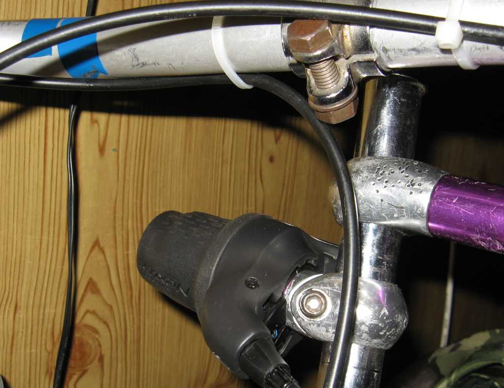

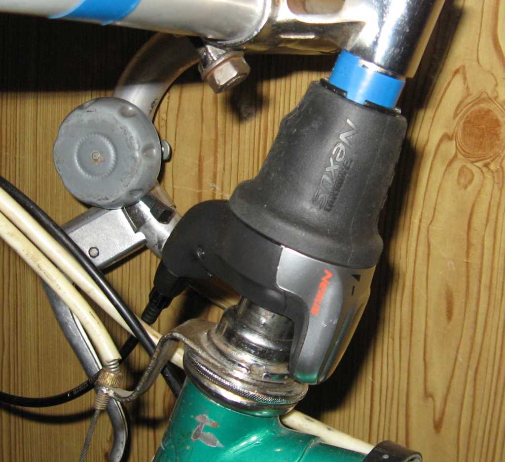

По-поводу шифтера:можно почитать "Планетарная титаномания Арчи Куна "-тема на Веломании.Вот прямая ссылка на его способ установки ревошифтера на руль-баран(с распилом руля) http://forum.velomania.ru/showthread.php?t=51470&page=19

Я знаком с этим способом (потому как перед заказом тырнет рыл весьма основательно) :-) Но пилить руль мне почему то совсем не хочется :-)
Сейчас продумываю вариант прикупить съёмные рога для прямого руля (нужен то в общем то только один), одеть рог на штырь, отпилить по размеру и шифтер ставить уже на него.
Т.е. на том месте,где сейчас стоит шифтер,будет установлен рог,а на нем уже шифтер?Где-то я видел такое(уж не у Шелдона ли).По-поводу маскировки планетарки: можно установить пластиковую защиту на спицы(такая устанавливается на велах между кассетой и колесом) с двух сторон.Чем грязнее такая пластиковая накладка-тем лучше скрыта втулка от посторонних взглядов.Лучше всего-совсем древние подыскать,алюминиевые..
В общем да, поразмыслив я решил установить оба рога, с прицелом расположить на втором фару (дабы не загромождать руль). В связи с обильным снегопадом тестдрайв пока откладывается, но стоя на месте юзать шифтер стало намного удобнее (рука работает на усилие в нужной плоскости).
