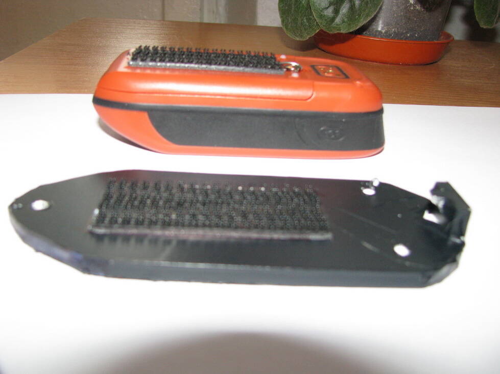

Привожу свой вариант крепления Triton 400:
Крепится на вынос 3-мя стяжками.
Основание - ПВХ 5 мм белый, обклеянный черной пленкой oracal (можно покрасить) (все формы состругиваются, вырезаются канцелярским ножом)
Основной элемент крепления - пластиковая "липучка" http://www.promdesign.com.ua/dual_lock.html
(Самоклеящиеся застёжки Dual Lock специально разработаны для тех случаев, когда соединение должно быть разъёмным. Застежки Dual Lock, которые выдерживают вес в 12 раз больше, чем традиционные липучки, расчитаны более чем на 1000 циклов. При соединении застежки сотни мельчайших "грибков" сцепляются один с другим с характерным потрескиванием.)
Держат отлично.
Крепление сделано в качестве экспериментального пол года назад. Тестирование прошло удачно :))))
