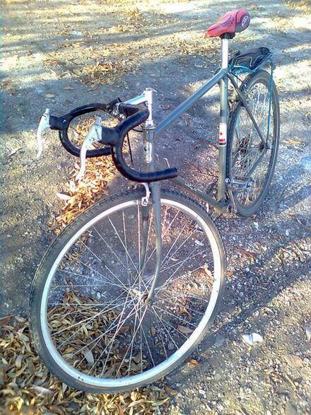

Этот велосипед я нашел по объявлению в газете. Там было написано, что продается Спорт-Шоссе, их то днем с огнем не найдёшь, а тут такое объявление! Естественно нельзя было пропускать такое заманчивое предложение, да за такие деньги – 66$! Но, как оказалось, в газете была очепятка, и на самом деле это был Стартон, причем даже в очень хорошем состоянии.
Через недельку я уже был у этого деда-продавца, он сказал, что покупал его себе, для покатушек на выходных. Трубки как он сказал, клеить не умеет и ни разу на этом веле этого не делал, меня это еще больше обрадовало - по внешнему виду трубки выглядели очень свежо, да и биений на колесах не было, значит, на нем ездили действительно только по праздникам. Еще через неделю я приехал его покупать, взял с собой фонарики, думал что домой на нем поеду… Но при накачивании взорвалась трубка на заднем колесе - пришлось ехать на автобусе.
Дома я осмотрел его повнимательней - повреждений нет, л/к покрытие в норме, но его цвет отражает дух того времени в полной мере. Было принято решение раздербанить заднее колесо и достать оттуда втулку. На этой втулке собрать колесо с 2-слойным ободом. На следующий день, а точнее вечер у меня стояло уже готовое колесо с клинчерной резиной. Но поставить в раму это колесо не доходили руки – я же параллельно делал зеленый Старт и дербанил красный Спорт.
Поэтому свой первый выезд я совершил, когда уже местами лежал снег. Ощущения от езды положительные. Единственное что на данный момент меня огорчает это система. Её надо в срочном порядке менять на квадратную. А то ездить с таким акустическим сопровождением я отвык. Седло скотским не показалось. Тормоза зажимают отлично, я такого не ожидал!
Думаю, стоит ли менять или оставить тормозные ручки?
Комплектация:
Все кроме заднего колеса – стандартное
Заднее колесо – обод 2-слойный, алю6061, втулка ХВЗ пятерик 13/14/15/16/17
В планах покупка системы, обмотки на руль, замена всех рубашек.
007.jpg [ 233.97 КБ | Просмотров: 4130 ]
008.jpg [ 218.62 КБ | Просмотров: 4068 ]
014.jpg [ 191.68 КБ | Просмотров: 4080 ]
015.jpg [ 197.84 КБ | Просмотров: 4066 ]
019.jpg [ 176.39 КБ | Просмотров: 4065 ]
СообщениеДобавлено: 19.11.2009 17:15
Сообщения: 1061
Город: Kharkov
Зарегистрирован:12.05.2008
красавчик
СообщениеДобавлено: 19.11.2009 17:18
Сообщения: 3262
Город: Израиль, Ариэль
Зарегистрирован:10.07.2008
даааа.... ЗВЕРЬ-машина :good:
TREK WAHOO 2012 29ER custom
СообщениеДобавлено: 20.11.2009 13:55
Сообщения: 37
Город: Казахстан, Караганда
Зарегистрирован:05.09.2009
Еще бы к нему достать где- нибудь систему ХВЗ, на квадратах... Был бы вообще заводской тюнинг:)
СообщениеДобавлено: 21.11.2009 15:15
Сообщения: 114
Город: Севастополь
Зарегистрирован:28.08.2008
Под ХВЗ квадрат придется еще камповскую каретку англ. стандарта покупать :wink:
СообщениеДобавлено: 22.11.2009 12:20
Сообщения: 37
А на этой камповской каретке сам квадрат больше или меньше чем на шимано? Не знаете случаем? А можно было бы подточить на наждаке...
СообщениеДобавлено: 22.11.2009 22:04
Сообщения: 5911
Зарегистрирован:08.07.2007
Есть такая версия, что они между собой совместимы. Только непонятно с длиной вала. Короче, надо пробовать
СообщениеДобавлено: 23.11.2009 05:29
Сообщения: 37
Buba, спасибо! С длиной вала проблем особых не вижу, главное чтобы квадраты были совместимы. Можно и укоротить при желании:).

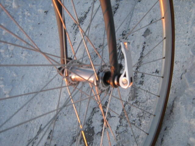

Продолжение апгрейда этого велосипеда. Сейчас он разобран и залакирован, в ближайщее время на него будет установлена система на квадратах. Залакировал я его потому, что он небыл изначально залакирован :shock: видать экономили на всём. Решил его заточить под туринг, т.к под шоссе уже есть. поставил на перед обод 2-слойный алюминиевый, от того же производителя Что и задний обод, втулка-нонейм. Покрышки 28/622, слик.
004.jpg [ 218.87 КБ | Просмотров: 4045 ]
010.jpg [ 163.21 КБ | Просмотров: 4043 ]
014.jpg [ 174.19 КБ | Просмотров: 4038 ]
009.jpg [ 142.3 КБ | Просмотров: 4039 ]

А что тут комментировать - сменить систему и каретку(или только вал каретки), и педальки поприличнее, контакты или хотя бы туклипсы, обмоточку, чтоб руки не морозить, и собственно - все. Остается только поздравить и пожелать многих килокилометров.
