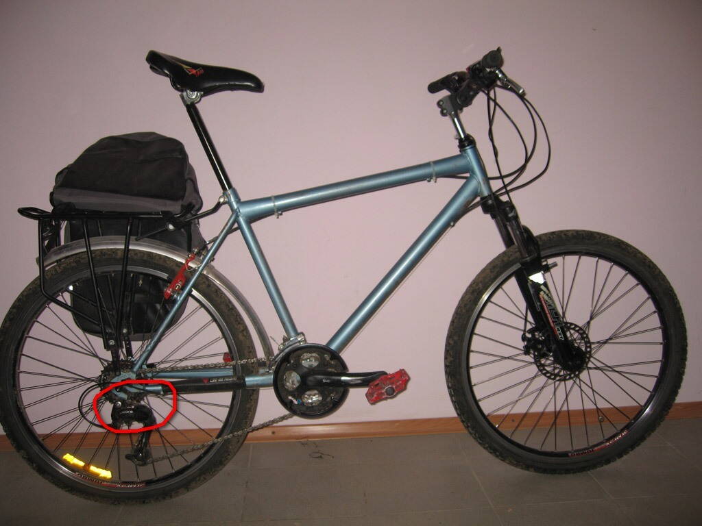

Имееться вот такая рама , петух на этой раме как бы идет вместе с рамой ...так вот сорвана резьба внутри ,где крепиться задняя перекидка !!! Что делать , кто что может сделать с этим ???

Если рама Эдельвейс, то петух там не толстый, можно гайкой закреплять. Гайка нужна узкая, от шимановской втулки подойдёт.
А если по другому, то нужно идти к сварщику, пусть наварит в отверстии, и перерезать резьбу.

Да рама Эдельвейс.Если гайку одену ,она достать может до трещетки и будет мешать... :shock:

Экспериментально можно добиться чтоб не мешала :)

От какой именно втулки ??? КАкая гайка ??? Можно фото или ссылку ,на гайку.

От задней шимановской, или ХВЗ. Спроси на форуме, может подарит кто. Я б подарил, но далеко :)

Еще вариант, "хирургический", это срезать старый петух и использовать, если позволяет дропаут, адаптер.

Похожий адаптер идет с санрейсовскими переключателями.

Что интересно, оригинальные SHIMANO SIS Adapter и неШимано немного отличаются по геометрии... У меня были чтоб сравнить.

Я болгаркой стачивал немножко,и всё отлично!
Практически любая 4х мм гайка от задней оси подойдёт, проверено!.

тоже ставил гаику...пака держит)
