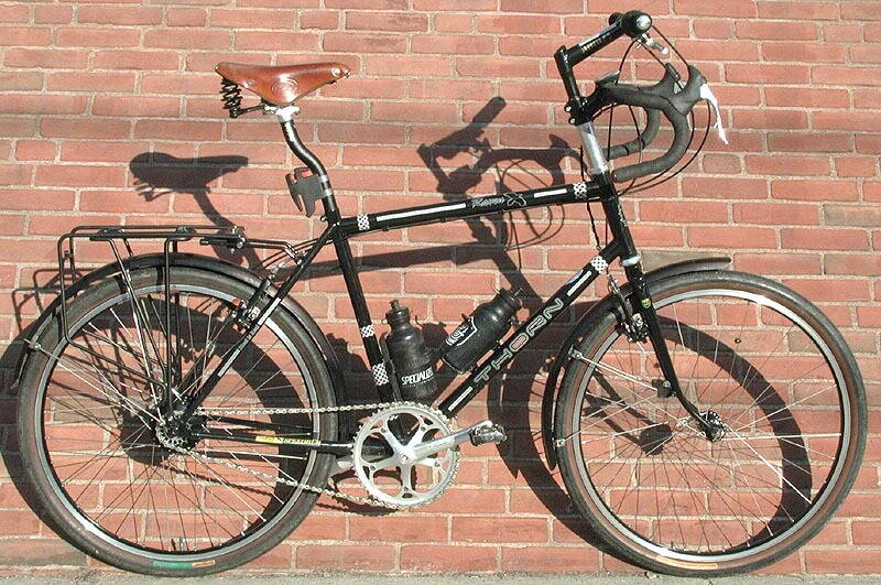

У меня велосипед Giant CRS N8 с планетарной втулкой. И я тоже хочу поменять руль на шоссейный. Но, увы, переставить тормозные ручки и грипсу (ревошифтер) на руль невозможно. Долго обдумывая все варианты вихода из положения и, при этом не желая затрачиваться на всяческого рода изощрения, я пришел к решению - установить шосеейный руль ниже стандартного. Тоесть нужен всего лишь шоссейный руль и еще один вынос. Будет лучше, если вынос, к котрому крепится шоссейный руль будет короче выноса, к котрому крепится руль-палка. Конечно, переключаться и тормозить во время использования шоссейного руля будет невозможно (нужно переходить на "верхний" руль), но на ровных участках трасы такая необходимость редкость. Сам я еще не установил такое чудо, поскольку мне для установки двух выносов не хватает длины рулевого шкворня. Высота выноса 42 мм, для двух, соответственно, нужно 84 мм, а у меня всего 69 мм. Поэтому мне нужно выточить специальный низкий защитный колпачек (не знаю как правильно называется эта деталь в интегрированых колонках, но это то, что идет после регулировочных колец и через нее передается усилие затяжки на подшипники и в то же время она служит защитой от влаги и грязи). Стандартная высота этого колпачка 22 мм, а нужно - 7 мм.
Вид такого велосипеда, может, и будет вызывать улыбку, но и вы с улыбкой будете катить по трассе, прорезая воздух.
Можно, как вариант, установить лежак, но это затратно да и не все подойдут, поскольку свободного месна на руле практически нет.
Я уже с прямым рулем накатал 1600 км, но средння скорость у меня 22 км/час. Очень сложно бороться с воздухом. Скорость выше 25 км/час поддерживать трудно. Я приспособился ложиться на прямой руль, и сразу скорость возрастает на 5-8 км/час, но так ехать долго трудно и опасно. При такой посадке со спуска я разогнал вел до 59,9 км/час, больше ехать невозможно, поскольку большая частота вращения педалей провоцирует потерю равновесия. Неделю назад я спускался лежа на руле и на скорости 50 км/час начался расколбас вела-как у спортивных мотоциклов. Меня начало мотать со стороны в сторону, я принял обычную посадку, но это только усилило еффект. Впервые столкнувшить с таким явлением, я изо всех сил схватился за руль, пытаясь его удержать и вообще не выпасть с седла. Больше всего было страшно, что амплитуда увеличится. Неймоверными физическими усилиями после 8-ми секундного расколбаса мне удалость востановить равновессие. Позже я начал искать в сети теорию возникновения такого явления, но оно только описано для мотоциклов, и методы борьбы "мотоциклетные". Например там пишут, что худшее, что можно зделать в таком случае-это ухватиться за руль, пытаясь остановить колебания. Но если расслабиться, как пишет статья, то с велосипеда ты просто слетишь к чертовой матери и , кроме того, на велосипеде нет демпферных ограничителей хода руля.

такая композиция с двумя рулями была у Шелдона Брауна - взгляните http://sheldonbrown.org/thorn/index.html
thorn.jpg [ 182.58 КБ | Просмотров: 14003 ]
А почему вы не захотели поставить концевые переключатели и простые торморучки на шоссейный руль? Я сейчас езжу с комбинированными и понимаю, что в нижнем хвате концевые были бы даже удобней.
