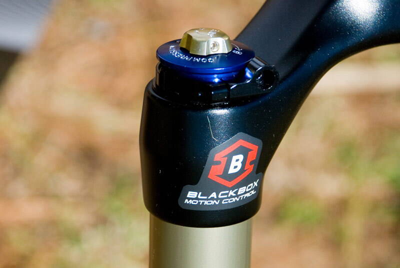

Вообщем взял себе эту вилочку. Вроде со всем разобрался, вот только не пойму с регулировкой floodgate. Вот та верхняя крутилка Gate золотистого цвета (на фото) должна свободно крутиться? У меня она почему-то вообще не крутиться ни в какую сторону. Заранее спасибо за помощь.
blackbox-motion-control.jpg [ 64.34 КБ | Просмотров: 2463 ]

синю крути)

кажися оно съемное. как колпачек. на моей реве под колпачком был винт под шестигранник. им и регулировалось.

Судя по снимку, у тебя вилка с удаленным контролем, там есть ушко под рубашку тросика, так вот, синюю головку вроде должен крутить трос, типа поп-лока. Мне спецы в БПС ставили такой на RS Tora Solo Air, но для этого процесса нужен опыт установки и регулировки. На счет твоей вилки, я могу ошибаться, хотя, судя по логике, если не за что зацепиться руками и есть ушко для тросика, оно задумано под удаленное управление.
должна крутиться свободно с ощущениями маленьких щелчков
т.е. дискретно. По всей видимости она сильно зажата в каком то из крайних
положений. Как проверить в каком, что бы знать куда крутить?
Надо по часовой стрелке закрутить синюю крутилку и удерживая ее в "закрытом"
положении попытаться нажать на вилку. Если ее работа останется такой же, как и
до наших манипуляций, т.е. вилка будет спокойно продавливаться, можно сделать вывод,
что "золотая" крутилка находится в открытом положении /до упора влево, против
часовой стрелки/ и в данном случае ее надо пробовать прокрутить соотв. по часовой.
Если у вилки почувствуется упор - "золотая" зажата в крайнем правом положении.
Куда пробовать ее крутит понимаешь?
Я допускаю мысли, что сам шток, на котором сидит "золотая" как то зажался в процессе
сборки самого "моушина".
Я бы его выкрутил из вилки весь и спокойно на столе все проверил...
пробуй
нет, вилка без удалённого управления, это фотка с инета. но форма колпачка золотистого цвета такая же как на моей.
пробуй
Да, я уже разобрался. Закручена в крайнее правое положение. Наверно на заводе перетянули.
