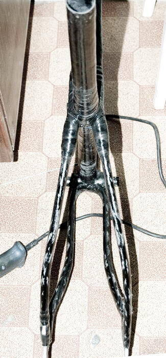

Горбун из Нотр-Взяма
Рама - ручной вязки.
Вилка - ручная.
Подсиделочка - из обрезков.
Остальное стандартное и покупное.
Особенности вела.
Почему он такой? - За бокалом пузыристово напитка вспоминал как то долгим зимним вечером, как и где я катался, условия, покрытия. Очень осторожно и неожиданно пришла мысль сделать оптимальный бодро-покатушечный велосипед. Каким он должен был быть?
1. Вполне очевидно что не 26". Решил что будет 28" кроссовый велосипед, ибо найнер уже есть.
2. Тормоза - диски. Потому что они и дисковые колеса уже были. А колодки клеить вроде и не сложно. Опыт есть
3. Вилка ригидная. Лехкая, не обслуживаемая, не вводит в заблужение что она мягкая. Всегда рассчитываеш только на себя. В условиях найнера ригидная вилка оправдала себя на все 90%. Посмотрим как будет на 28".
4. Звезды..... здезды пусть будут большими. Спереди шосейная система 39-52. Сзади МТБ кассетка 11-32. Почему не МТБ система 22-32-42 и шоссейная кассета 12-24 имеющеся в наличии у меня? Априори посчитал что ресурс будет выше. Пожуем увидим.
5. Остальное использовать что уже есть.
Самое главное на этапе изготовления, что делал велосипед не как обычно летом к началу осени. А зимой-весной. К началу активно-катательного сезона.
Злые языки скажут что слизал форму рамы со Спешалайза С-Воркса. И будут правы.
Комментарий к файлу: Рама... Подсидельная труба интегрированная.Эротично изгнутые палки. Длинна задних перьев 390мм. В связи с чем и получил камасутренник с передним переключателем
DSC_3635_1.jpg [ 89.13 КБ | Просмотров: 2586 ]
Комментарий к файлу: Задние перья. Нижние очень даже нравятся, но немного лопухами торчат верхние. Неучел.
DSC_3637_1.jpg [ 91.4 КБ | Просмотров: 2571 ]
Комментарий к файлу: Ну и сам велосипед. Седло тут немного высоковато. В последствии отпилил 1 см палки. Наклон носика седла комфортный для моей Ж. Покрышки Аутор-Панарейс. 700*42мм. Правда одетыми на обода с трудом дотягивали до 40м. Есть еще пара Швальб Марафон Ехтрем. То же 42мм. На спицы пришиты светоотражающие ленточки. Вынос 130мм, руль прямой.

С каждым разом все лучше и лучше. На что наматывал задние перья? Да, в принципе, и передний треугольник на что мотал? В рулевой есть стакан (алюминий или др.) или чашки будут ставиться прямо в карбон?
Стараемся. Задние перья... да вобщем то все на то же. На водопроводные и канализационные материалы. Именно для задних перьев был выбран жоский ПВХ-аллюмо-полипропиленовый шланг высокого давления с наружным диаметром 20мм. Верхний слой ПВХ отодрал. Остался алюминий+полипропилен. Его и сплющил. После намотки изгибал перья по шаблону. В таком виде они и застывали. Сдергивались очень тяжело, но мне уже не привыкать.
Передний треугольник- на ПВХ трубы с наружным диаметром 40мм. Трубы перед намоткой разогревал промышленным феном и формовал в требуемый вид. Сдергивание классическое - быстрый разогрев изнутри, когда ПВХ уже размягчилась, а снаружи эпоксидка в карбоне еще нет и вырывал.
В рулевой вставок нет. Чашки рулевой садил на эпоксидку. Метод проверенный, получается хорошо.
а вилочку тоже сами плели?
Неа, с вилками у меня еще трудности. Заготовка - хромолевая вилка 26" под вибрейки. Шток резьбовой, но диаметра 28.6мм (1 1/8). Ноги обрезал и сделал протезы из карбона. "Туфельки" - обрезки штанов от вилки Рок-Шок Жуди2. Той самой, шток и корона которой были использованы для изготовления найнерской вилки для Чиполины. Поскольку очевидным будет вопрос какой у нее получился вес, отвечу сразу. 760 грамм с обрезанным штоком. Был еще один нюанс - ноги этой вилки шли в раскосяк,с расширением. Дропауты, и самое главное, посадка под калипер дискового тормоза тоже оказались под углом. Решилось с помощью банального напильника.
А подвес 26" мне зачем? Первый полукарбоновый найнер я порезал и переделал раму в 19" с ЕТТ 590мм. Было 21" с ЕТТ=660мм. Вот уж действительно велосипед с изменяемой геометрией. Был 26" МТБ Скейл. Потом Магнолия. Потом печешка. Так вот подруга на этом уменьшеном найнере стала очень бодро катать, и мне на 26" двухподвесе уже не надо матрасить, оглядываться назад, ждать ее на подьемах. Теперь только и знай, крути за ней. Одним словом не на пределе, но уже совсем не в матрасном режиме.

Какая толщина стенок трубок? Баттинг есть? :D Сколько весит рама? Как он в ходу?

а вот по геометрии вопросик: низкий руль, высокое седло (не регулируемое), посадка вытянутая, шоссейная скорее ? жесткая вилка...
вел для асфальта?
а как изгибы труб ? что-то дают ваще? мягкость/упругость/поддатливость по идее?
и эта упругость чуствуется на асфальте? на колдобинах? не мешает?
