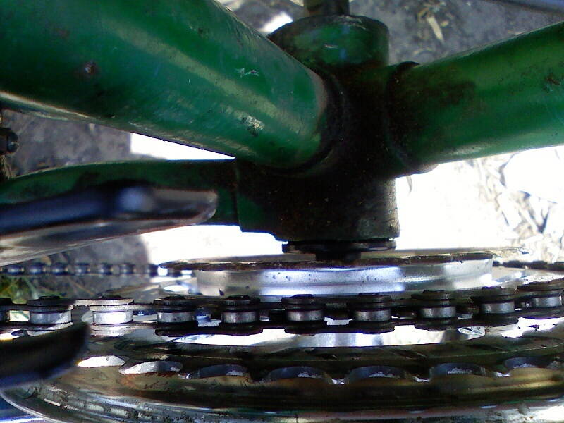

Вот несколько часов назад все таки вкрутил картридж в каретку. Кстати картридж вошел как по маслу(я сам немного был удивлен как все легко вкрутилось). Только теперь придется шатуны заменить, так как те что купил в том году оказались малость кривые :sad:
Я на своей Десне тоже без проблем вкрутил. Только когда левую часть картриджа собрался вкручивать заметил перекос - пришлост сначала вкрутить левую крышку, потом картридж с правой стороны и закрутить левую крышку.
Кстати, на фото видно, что картридж с правой стороны не затянут. Также, для этой системы, как мне кажется, явно нужен картридж с более коротким валом. Или нужна другая система, которая глубже "садится" на вал.

Григорий
Спасибо, за критические замечания наверное подтяну еще картридж, хотя по ощущениям было , что зашел по максимуму, может вал и длинноват, а может и нет, на что это влияет?

есть такое понятие - чейнлайн (линия цепи)
viewtopic.php?f=31&t=17957&start=19
кстати, никакой критики я не выдавал - просто не промолчал, заметив нечто.

Григорий
Понятно, но все же про вкручивание картриджа наверное вы правы это и есть замечание))
