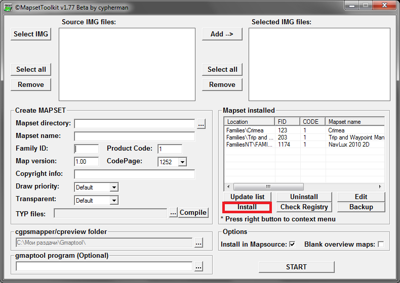

Установить свою карту (комисарова) в MapSource с системой WINDOWS 7 -максимальная с х64 - не получается. Вот такой вот неприятный сюрприз.

файл реестра не подходит в котором пути к карте.
Попробуйте использовать gmaptools и выбрать там "зарегистрировать судествующий мапсет", как-то так.

 Заголовок сообщения: Re: Garmin MapSource
СообщениеДобавлено: 14.04.2011 12:51
Сообщения: 2988
Зарегистрирован:07.06.2006
ура ура. зарегестрировал используя старый рег файл и через прогу http://rutracker.org/forum/viewtopic.php?t=979530
s.png [ 48.99 КБ | Просмотров: 2736 ]
