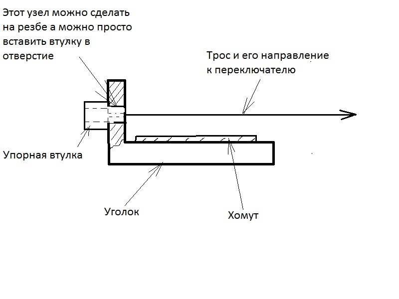

Мебельный уголок это скорее всего дюралюминий, его врятле можно согнуть не сломав. С уголком предлогаю такой вариант, его даже можно сделать регулируемым :smile:
Бонка регулируемая.jpg [ 55.13 КБ | Просмотров: 13530 ]

Скорее всего так и сделаю, но без втулки. У меня упор идет на нижнее перо. Родной есть, но он сверху пера - для подвода троса через съемную направляющую над кареткой. Этой направляющей нет, поэтому переделываю на обычную схему
