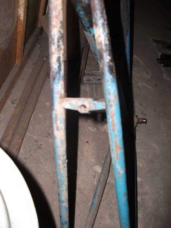

Очень долго в гараже стоял велосипед ХВЗ. Ездил я на нём последний раз лет 8 назад. Сейчас решил дать ему вторую жизнь. На первой фото видно в каком он плачевном состоянии. Я снял с него полностью всё, кроме каретки (не смог выбить клин) и подседела. Ни как не могу опознать раму. Почитал эту статью http://xt.ht/phpbb/viewtopic.php?f=31&t=20344 и что то ни как не пойму. Вроде Турист/Спутник по всем описаниям, но у него в месте крепления багажника не пластина, а полу трубка, как и внизу.. На раме стоит 67 год. Модель так и не нашёл. Помогите опознать раму. И стоит ли с ней возиться, рама ржавая, нужно красить.

Комментарий к файлу: Тут не пластина, как в описании Туриста/Спутника
DSCF0204.JPG [ 184.11 КБ | Просмотров: 3950 ]

Рама скорее всего ХВЗ "Спорт" В-541 (или В-542 если есть бонки под передний переключатель - на фото их кажется нету, плохо видно).
У "Спутников" более толстые задние косые перья вроде бы.
Если ржавчина только снаружи и поверхностная (металл не прогнил до больших раковин), то возиться стоит - на такой раме можно сделать отличный вел.
Под передний переключатель их нету.

Илья123 писал(а):
либо "спорт" либо "спутник"
4) Верхняя перемычка между перьями в виде пластины.
Это написано про Турист/Спутник.
Merida Matts TFS Trail 350-D 2008 года
