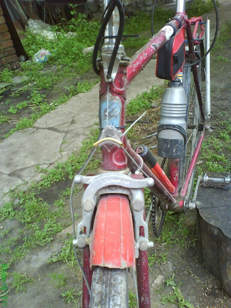

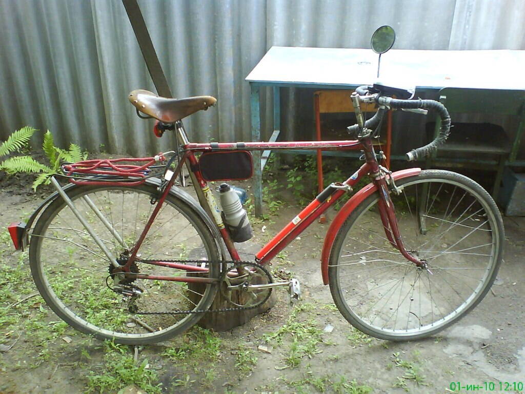

Рама вроде СШ, судя по фигурным креплениям рамы. Передние тормоза - Харьков )))
Собираюсь сзади поменять втулку, чтоб поставить больше звёзд. Спереди планирую в будущем менять вал на квадратный. Чтоб поставить систему за 3 звезды.

если честно - шо попало... работы по апгрейду и превращению в истинного крокодила - непочатый край, начиная с ободов и резины, ........ и заканчивая рулем и органами управления.
ЗЫ Это не Старт-Шоссе, а Спорт В-541 (из-за как минимум насоса на косой трубе и полноразмерного заднего крыла - на Старт-Шоссе оно просто так не влезает, кроме того у Старт-Шоссе должен быть передний переключатель, а им тут и не пахло).

не спорю, занимался апгрейдом лет 6 назад на минимальные деньги
очень даже пахнет. На раме есть боченок для тросика с левой стороны.

страшненький :)
руки к нему приложить надо во всём, почистить, смазать, покрасить что ли ..
бонка есть, но на системе нет признаков того что была вторая звезда, и на манетке нет второго рычажка для переключения. Даже если этио было снято, то не думаю что кто-то бы так скрывал присутствие 2 звезды спереди.
Если все-таки и была передняя перекидка и система имела вторую звезду, то это тот же ХВЗ "Спорт" только модели В-542 (а не В-541)

Переднюю звезду менял. В наличии была двойная звезда, между собой звёзды крепились тремя болтиками. До того, как взял этот велик, от вообще простоял в сарае лет 10. Переднего переключателя не было. поэтому то и рычаг только на одну сторону.
О модели не спорю. Сам ещё не разбераюсь. Я сейчас в таком же положении как и ты год назад :D Не особо разбераюсь.
а сам то как начинал - обода напористо оставлял свои :D . Вот и я пока не планирую менять. На этих ещё можно кататься и кататься. А вот передние звёзды поставить надо, а то под горку ехать тяжеловато

Сегодня прокатился в Лесопарк, парк Горького и обратно. Понял, что для полного щастья мне на ближайшее время можно поставить две звезды ХВЗ 50/36 или в этом роде на перёд; и переключатель. Думаю это будет дёшево и эффективно. Пытался сегодня заехать на спуск Жилярди. На полпути сдох. Была бы передняя звезда на 36, то заехал бы.
