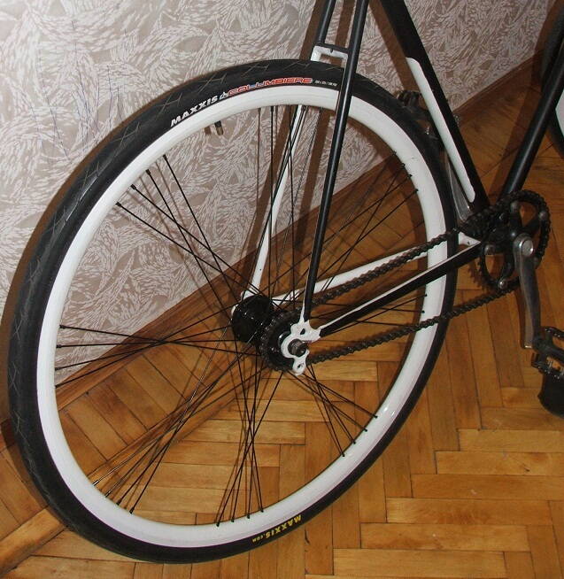

педали низко - факт .. еще в бытность его СШ цеплялся...
пару часов назад прикрутил пластиковые туклипсы .. в них попадать уже наловчился за год.. и из них нога все же меньше выскакивает .. но они в опущеном состоянии за землю цепляют .. =\ реально низко каретка... привыкну.
вживую оно выглядит лучше чем на фото .. краска за 20гр черная матовая смотрится невероятно... вел матовый, как танк. Еще заднее колесно смотрится... воздушно.. от того, что перья изнутри - белые .. где-то на вилке буржуйской подглядел и применил.
последний выдох черного баллона с краской спустил только что на звезду и гайки =))) .. покрасить не вышло - кончилось..
шатуны менять ессно надо будет .. но то после вилки .. а то в ней дроп шатается :eek:

съездил сегодня на благбаз, за червонец спилил у армянина со спутника 80г шильдик ХВЗ! .. теперь все совсем хорошо, но..
явно, при наличии тормоза, можно было бы ездить значительно быстрее.. стремно разгоняться, осознавая, что тормозить будет не менее энергозатратно.
Педальками я и раньше цеплялся, так что тут нового не было..
За пару расколбасов прошла привычка переставать крутить педали и привставать.. теперь просто выбираю дорогу поровнее =)))
Езда в гору реально легче .. возможно потому, что ты меньше дергаешь велосипед.

конец второго дня.. пробег около 10-15км (компьютера нету :lol: ) :
все становится легче.. уже сажусь как на обычный велосипед - не задумываясь
поддался на уговоры leon_84 пока не ставить тормоз, но совет "заменить раму, втулки, систему, седло, резину и цепь" пропустил мимо ушей :lol:
скид без туклипсов я и не пробую пока =\ - сменю педальки - тогда и поглядим ..
Понял, что для фиксорайда физ подготовка имеет гораздо большее значение, чем катание на других велосипедах..
от спортмастера к кобзарю "сработала защита по каденсу" и ноги отстрелило .. хорошо проспект был пустой.. обнял тапками переднее колесо и сбавил темп до такого, чтоб обратно ноги на педали всунуть.
Миша, за товарищами на вагенах близко стараюсь не ездить.
PS: трекстенд не так и прост .. тренеруемся
