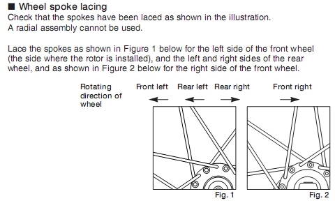

у Shimano вот так:
Спицовка_Shimano.jpg [ 69.95 КБ | Просмотров: 13922 ]

по заднему колесу вопросов нет!
а переднее, по всей вероятности, показано не дисковое, а под ободные тормоза ;) т.е. я собирал переднее дисковое колесо по правому рисунку обе стороны!
почему? заднее колесо терпит бОльшие нагрузки при ускорении, а переднее - при торможении.
