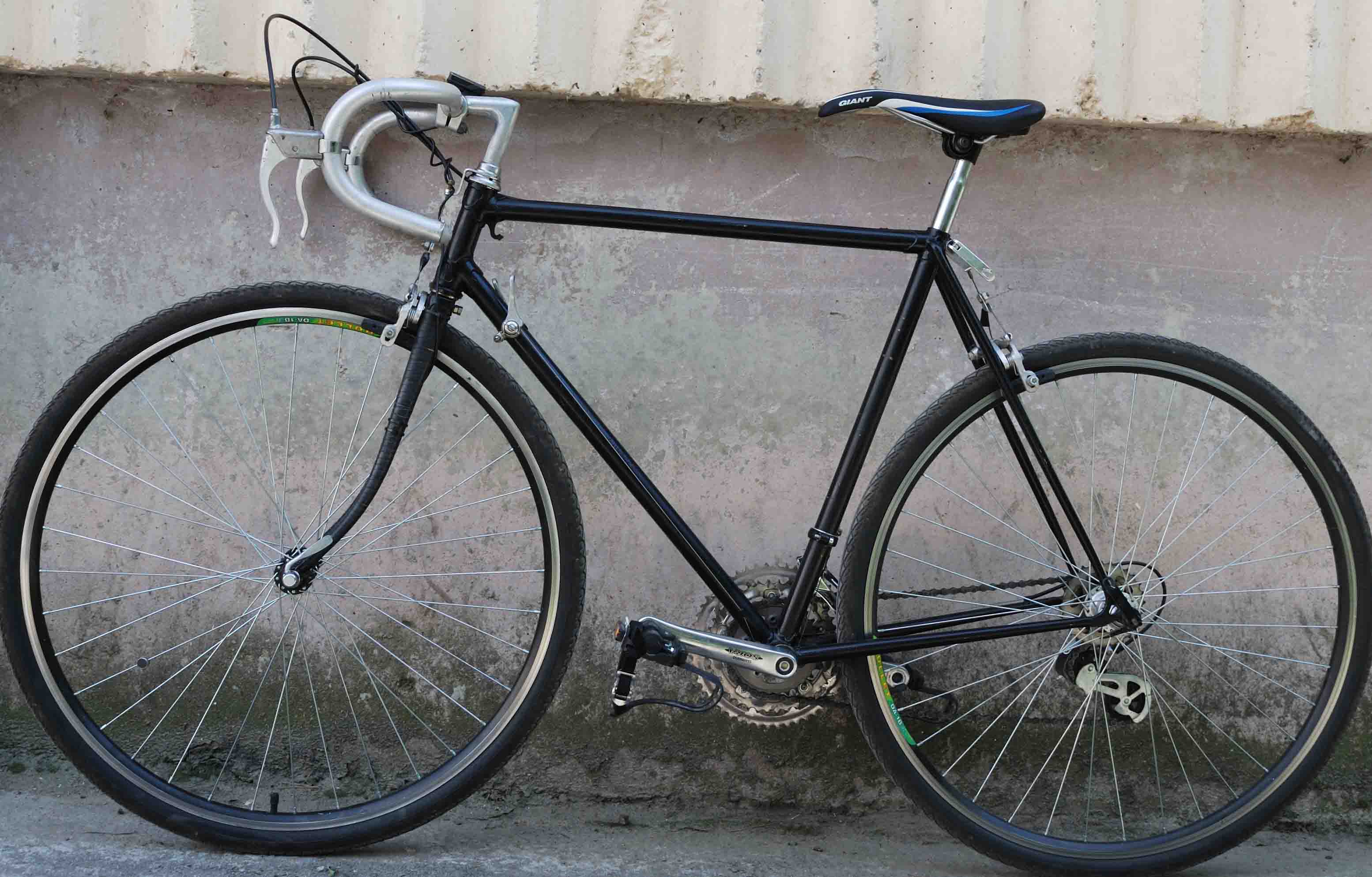

Заменил вынос на 7-образный, и перебрал рулевую.

Сегодня поставил новые покрышки Сontinental Ultra Sport black Skin 700-25
и к ним же камеры "28" Continental 18/25 622/630. Также заменил рубашки и тросы ( тормозные). И обмотал руль обмоткой.
Фотографии выложу в ближайшее время.

Лично мне теперь гораздо больше нравится. Переклюк задний будешь ставить шоссейный?

Кстати, эксцентрики неправильно зажаты. Они должны быть не "по трубе", потому как в таком положении могут быть не полностью закрыты.

vmail
Спасибо за советы. Пойду читать и переделывать.
Вот фотографии с телефона.
01.jpg [ 244.74 КБ | Просмотров: 2082 ]
