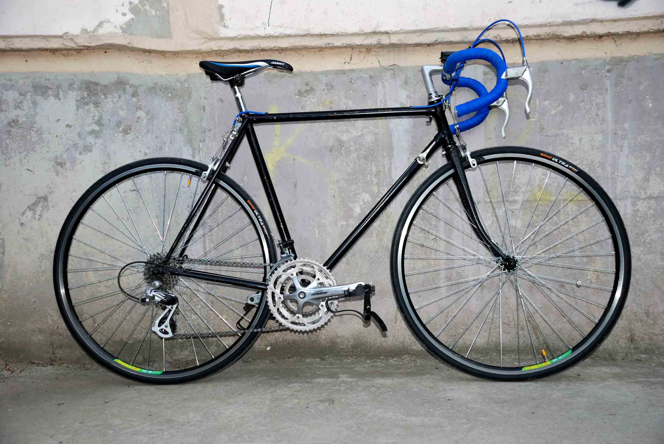

очередная фотография..
9.jpg [ 233.3 КБ | Просмотров: 2035 ]

Ну всё, меняй задний переклюк, ставь контакты.. А потом - все-равно оно никогда не закончится, по себе знаю :roll: Так и будешь что-то покупать-менять-переставлять)

Сменил задний переключатель на SHIMANO SORA RD-3300-A(Sora)

При настройки заднего переключателя столкнулся с небольшой проблемой.
Цепь оказалась немного длиннее, на самой маленькой передней звезде, цепляет за ролики переключателя.
Думаю или убрать звезду ( 30) или укоротить цепь.
Если на системе написано 8 speed, будет ли она работать с 9 ск.?
