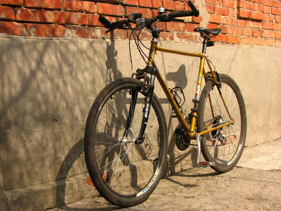

Все по порядку.
Велосипед мне достался от крестного , где то в конце 80х. Немного покатался- убил трубки. Пришлось поменять колеса от Туриста, т.к. трубок достать не смогли. Потом был заброшен года так до 93го. Уже учась в институте тоже немного поездил- разбил и туристические обода и исковеркал шины. Езжу я очень осторожно, но подводят дороги.
Наконец, не без участия Asota в мае 2010 взялся.
Политика была выбрана такова: постепенные вложения для приобретеня запчастей среднего уровня. Подгонка тяговых возможностей под MTB, но при сохранении минимальной массы, что приоритетно для шоссера. На сентябрь 2010 масса вела- 12,5 кг.
На велодень я приехал с новым рулем, седлом от Asota и неподключенными грипшифтами. Очень грустно- я не могу подняться на горки- каденс от нуля." Девочки" топают в горку на своих MTBшках вращая педальки, а я топаю ногами. Ну нету у меня, каких то 3х-5ти кусков нашей родной гривни!
Наконец, к концу лета получилось установить: колеса, шины, трещотку, цепь, тормозные колодки, систему с шатунами, передний и задний переключатели и моноблоки. Так вышло, что все компоненты Shimano.
Я поехал! Ура! Вот фотка счастливого обладателя крокодила.
Комментарий к файлу: Поехали!!!
IMG_0943-i.jpg [ 52.6 КБ | Просмотров: 8208 ]
Так вот, поэлементно:
- обода DA-30;
- втулки, подшипники, спицы и передняя ось с конусами-noname (в сборе с ободами);
- задняя ось с конусами Quando;
- резина Kenda Kourier 40-622 (700x38c 28x1 5/8x1 1/2);
- руль Zoom (605 мм);
- моноблоки Shimano ST-EF50-L/ 7R (под семерку);
- система с шатунами Shimano 170mm FC-M151 (42/35/24 зуба);
- педали noname, но с одним промподшипником;
- втулка каретки SunRace 68x113 мм;
- цепь KMC (8speed);
- тормозные колодки Alhonga;
- задний переключатель Shimano Tourney;
- передний переключатель Shimano FD-TZ31;
- трещотка со звездочками Shimano MF-TZ21;
- штырь подседельный Zoom d=25,4 мм;
- седло Velo Plush;
- вынос Zoom 120 мм+ граната нонейм;
- вилка передняя RST Omni 790;
- тормоза Tektro;
- скоба усилительная на задние тормоза- самодельная.
