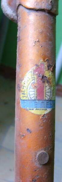

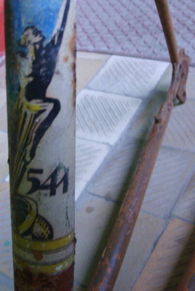

Предистория - материализовалась рама в виде Спорт В-541, 1969г.р. в совершенно убитом состоянии :-P (внешне), цвет был оранжевый, бонки вертикальные , резьбы на каретке целые ( одна из них точно, в другой торчит чашка), подседел приржавел 100% ! В середине ( видно через узлы сопряжения) трубы даже не тронуты ржой! :shock: Вилка - отсутствует, рост - 560мм Вопрос, стоит-ли приводить её в чувство, и воспитывать на её базе замечтательного крокодила или ... отнести её в подвал, там, где об неё споткнулся ? :oops:
PS Пробовал чухать... :shock: ( даже там, где краска , ершик скользит, искры валят, а краска практически на месте! :-P
Хто, чего подскажет?! :roll:
Рама с прикольным номером № 69г 007711 :shock:

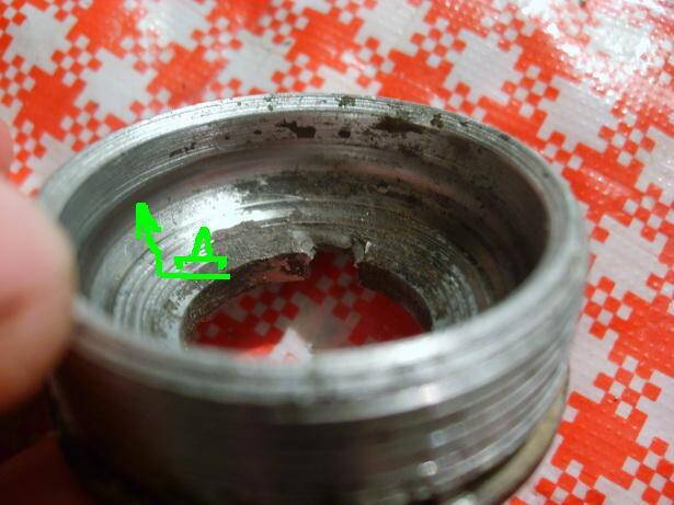

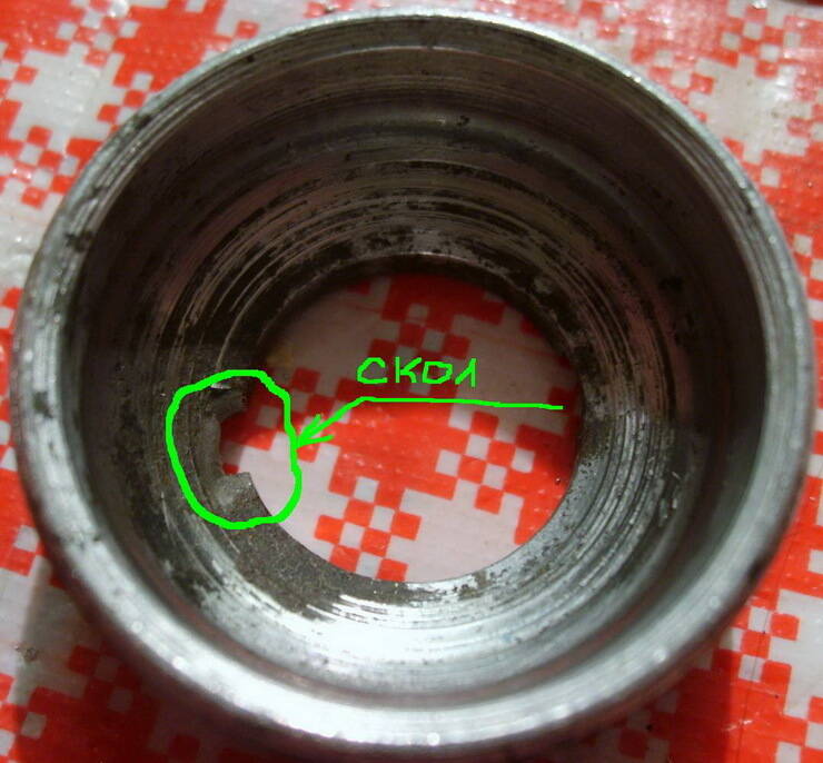

А вот-это, правая чашку :eek: :-P :shock: ! Вот тут были и танцы, и убито два семейных ключа! (убиты практически сразу, причём один из них дольше сопротивлялся :D , а второй, как из пластилина :wink: ) Решение - найдена в железках пластина, хз из какого металла 120х25х5 + молоток, всё - это было долго! :smile:
Соблюдайте ТБ (защитные окуляры) ! :trener:
Тем, кто будет повторять правая чашка откручивается по часовой стрелке! :wink:
Кста, на ней образовался скол - это мусорка или ещё прокатит?)

2. Чашка еще может жить. Рабочая область далеко.

А мне что-то кажется, что чашка - того... На фото видно, что она вся в рисках, царапинах. А то, по чему катятся шарики - должно быть совсем-совсем ровным.
Трёхлапка, может, ещё и сойдёт, несмотря на "пластилиновость" звёзд, а вот клинышки... :sad: Мне вменяемые по качеству и исполнению соединения на клинышках попадались только на довоенных велосипедах.

Дорожко вроде чистая, хз? :roll: Мнения разделяются! :D
