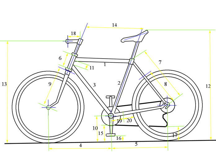

Уважаемые коллеги!
Попробуем собрать техническую/статистическую информацию о ХВЗ.
Размеры, мм. Вес в граммах.
Комментарий к файлу: Расшифровка нумерации размеров.
meters.jpg [ 87.23 КБ | Просмотров: 53072 ]
Сергійко писал(а):
Спорт, 1970 г.
вес, гр.
рама ~2400 вилка ~650
-колеса (без резины и трещетки):
переднее ~900 заднее ~1000
размеры , мм.
1. верхняя труба (от центра рулевой до центра подседельной)- 600
2. подседельная труба (от центра каретки до края)- 560
3. нижняя труба (от центра рулевой до центра каретки)- 630
4+5 база- 1035
5. нижние перья (от центра каретки до задней оси)- 445
6. рулевая труба- 132
9. перья вилки (от оси до верхнего края коронки)- 385
ширина кареточного узла ?
ADKXX! писал(а):
Старт-шоссе В-553, 1968 г.
размеры, мм:
1. верхняя труба (от центра рулевой до центра подседельной)- 520
2. подседельная труба (от центра каретки до края)- 520
3. нижняя труба (от центра рулевой до центра каретки)- 590
4+5 база- 1045
5. нижние перья (от центра каретки до задней оси)- 440
6. рулевая труба- 128
9. перья вилки (от оси до верхнего края коронки)- 370
ширина кареточного узла - 68
Makc K Petrov 2:5022/49 писал(а):
Старт-шоссе, 1977 г.
1. верхняя труба (от центра рулевой до центра подседельной)- 540
4+5 база- 1070
5. нижние перья (от центра каретки до задней оси)- 460
6. рулевая труба- 138
9. перья вилки (от оси до верхнего края коронки)- 390
Leonid Andreyeff 2:5030/1551 писал(а):
Спорт, 1973 г.
1. верхняя труба (от центра рулевой до центра подседельной)- 590
3. нижняя труба (от центра рулевой до центра каретки)- 620
4+5 база- 1050
6. рулевая труба- 145
timid писал(а):
ХВЗ спецзаказ 1989г.
рама 2400 гр. вилка 850 гр.
-колеса ХВЗ спецзаказ(без резины и трещотки):
переднее 850 гр. заднее 900 гр.
1. верхняя труба (от центра рулевой до центра подседельной)- 580
2. подседельная труба (от центра каретки до края)- 590
4+5 база- 980
5. нижние перья (от центра каретки до задней оси)- 420
6. рулевая труба- 160
Старт-Шоссе, 1980г.
1. верхняя труба (от центра рулевой до центра подседельной) - 565
2. подседельная труба (от центра каретки до края) - 560
3. нижняя труба (от центра рулевой до центра каретки) - 630
4+5 база - 1020
5. нижние перья (от центра каретки до задней оси) - 430
6. рулевая труба - 148
9. перья вилки (от оси до верхнего края коронки) - 380
maxmark писал(а):
Спутник, 69 г.
1. верхняя труба (от центра рулевой до центра подседельной) - 600
4+5 база - не пишу, ибо вилка не родная
5. нижние перья (от центра каретки до задней оси) - 465
6. рулевая труба - 132
ширина кареточного узла 70
timid писал(а):
Старт-Шоссе, 1991г.
рама 2300 гр.
вилка 800 гр.
размеры, мм:
1. верхняя труба (от центра рулевой до центра подседельной)- 565
4+5 база- 1000
6. рулевая труба- 125
ширина кареточного узла - 70
А) угол рулевой - 75
В) угол подседельной -73
С уважением, Александр.
:w!
Последний раз редактировалось ADKXX! 07.12.2010 10:16, всего редактировалось 11 раз(а).

Геометрия рам
Взято здесь:
http://web.archive.org/web/200708081145 ... e/rama.htm
rama.jpg [ 57.76 КБ | Просмотров: 53022 ]
