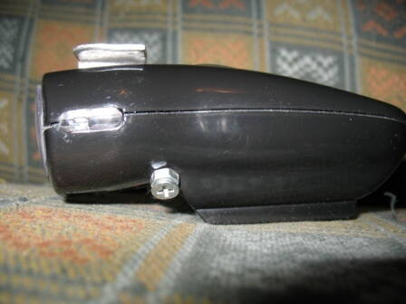

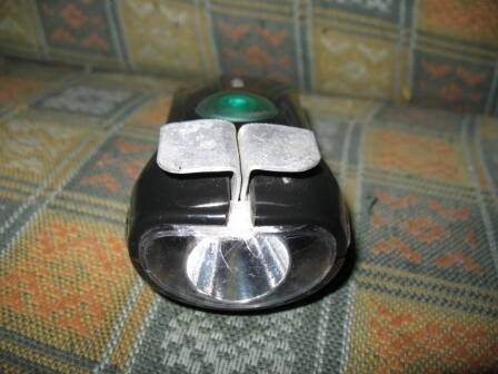

Почти 2 года пользую самоделку, не зная что на базе этих корпусов продают велофары...
Без охлаждения никак нельзя, доходит до того, что припой плавтся на драйвере, а это уже убийство диода...
Что мне нравится, в этих корпусах есть индикатор заряда батареи, если горит зеленым, то напряжение больше 4,5в, если зеленый с красным то 4,5-4,0в, когда тухнет зеленый, значит уже меньше 4.0в...
С моим импровизированным охлаждением на максимальном режиме или не больше 10 минут на стоянке, или обязательно с обдувом воздуха в движении. Вывел клеммы для подключения внешнего питания в виде болтиков внизу, для дальних поездок пользую все тот же тяжелый свинец, но внутри стоит защитный диод, драйвер очень не любит переполюсовку. Модуль с диодом r5 пятирежимный. Брал тут http://beriled.biz/index.php?categoryID ... ection=ASC
Один недостаток, хрупкость корпуса, при падении на асфальт разбивается...
IMG_1843.JPG [ 61.51 КБ | Просмотров: 2482 ]
IMG_1844.JPG [ 77.88 КБ | Просмотров: 2482 ]

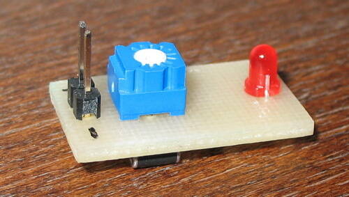

Вот схемка моего индикатора разряда батареек
Комментарий к файлу: Схемка
lm2903.png [ 15.72 КБ | Просмотров: 2397 ]
Делается на компараторе LM2903 (можно брать его аналоги LM193,LM293,LM393). В качестве опорного напряжения выступает TL431. Переменным резистором настраивается уровень срабатывания (загорания диода).
Т.к. компаратор сдвоенный, то можно дополнить схему еще одним диодом, под другой уровень напряжения :)
Вот так это выглядит у меня на макете
IMG_4077.JPG [ 71.95 КБ | Просмотров: 2397 ]
IMG_4079.JPG [ 71.81 КБ | Просмотров: 2397 ]
