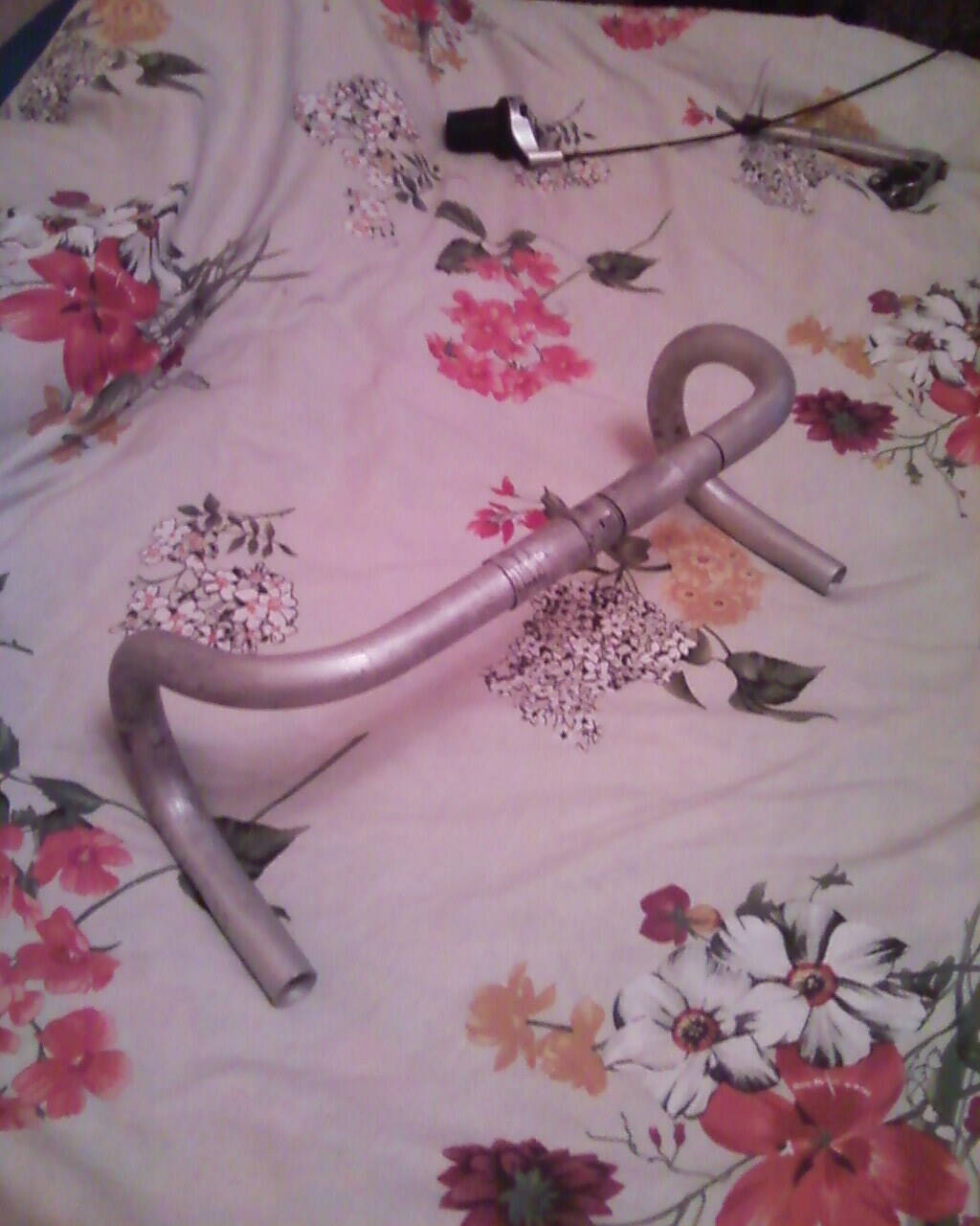

У меня были большие сомнения по такому соединению и аналогия с подсиделом несовсем уместна, там нагрузка меньше в разы, а труба подсидела значительно прочнее руля. Посмотрев фото настоятельно рекомендую вставить трубку ещё и внутрь барана, чтобы когда согнётся руль он не лопнул, а дал Вам ценные секунды чтобы заметить аварию.
Лучше было-бы выточить втулку. На сварку посадить к одной половинке и на горячюю посадку в другую. Потом затянуть сверху вашей трубкой.
Модель построить могу, но не могу точно сказать при какой нагрузке сломается- не знаю, что за материалы и какое состояние; не знаю где и какие зазоры есть.

Вот получилось вставить фотографии. на последней картинке схематически изображён руль(чёрный), втулка (Зелёная) и заводская или бывшего хозяина укрепление руля(красная). Руль распилен в двух местах. У саомго выноса с правой стороны и следующий разрез через 75 мм правее (Ширина переключателя). Втулка, центральная часть 75 мм и 22 мм диаметром (Как и отверстие переключателя) левая сторона втулки 70 мм длиной и 20 мм диаметром(Такойже диаметр как и у отверстия в руле), правая сторона втулки 30 мм длиной и 20 мм диаметром (меньшая длина обусловлена тем что дальше руль уже начинает изгибаться), отвестие во втулке 12 мм (Облегчение). правая сторона руля соединяется с втулкой спомощью эпоксидного клея типа "холодная сварка" (для алюминия указана прочность в 18 МПа при нагрузке на разрыв) площадь склейки примерно 19 кв. см. Левая сторона руля соединяется с втулкой путём обжима выносом( Как и подседельный штырь с подседельной трубой). Так что руль остаётся разборным.
