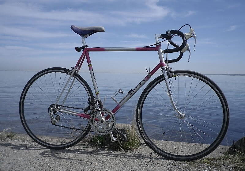

Собрал и катаю.

Чёрт возьми, какой красавец!
А как флягодержатель закреплён, впаяны/вкручены втулочки резьбовые?
На спецзаказах конца 80-х припаивали крепления для манеток и флягодержателя. Совсем как у взрослых))

Вел очень хорош!
Рулевые такие попадались. Легенда гласит о их происхождении из славного града Днепропетровска и делались они малой серией.
А шатуны похожи на советские. Отсутствие надписи - признак ИРЗ (Ижевский какой-то Завод). БЦД 144? Квадрат ИСО?

avtomonstr писал(а):
Вел очень хорош!
BCD 144, квадрат ISO (по крайней мере на СЗ вал нормально встала) Но вряд ли Ижевская, уж очень финишинг хороший, да и маркировка на шатуне импортная - M14x1.25LH.
Рулевая просто класс - с Campagnolo С-Record скопирована.
