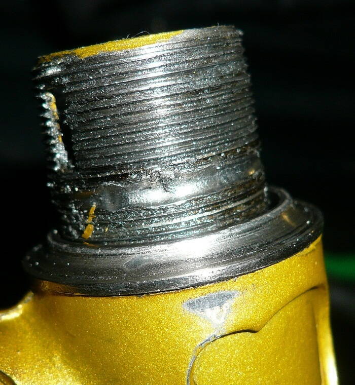

сейчас вскрыл рулевую, и был очень огорчен...
видимой придется менять вилку, либо добавлять под нижкий конус на вилке, дополнительное кольцо,чтобы опустить место "слиза"
который появился из-за незакрученой верхней ЧАШКИ, т.к. гайка является не конусом как в всех предидущих великах попадавших в мои руки, а именно чашкой
на фотке слиз выше, т.к. вытянуты все шарики из нижней чашки
коментируйте

Что тут комментировать? Если чашка не закручивается - менять вилку (т.к. перенарезать там особо некуда). Стартоновская вилка тебе будет стоить около 50 грн. Главное чтобы она была от рамы той же ростовки.
Как вариант, можно накрутить сверху гайку... Но будет быстро раскручиваться рулевая.
