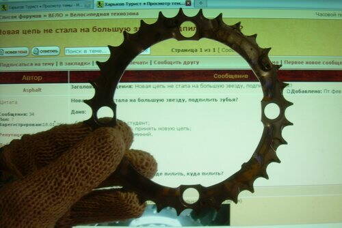

ну, наверное, можно говорить о культивировании альтернативных тотальному покупательному рефлексу - ростков креативно-рационального мышления. :oops:
хотя, конечно, всему своё время, место и финансовые возможности :smile:
а пилить можно, чёж... тока потом осторожней в эксплуатации, чтоб не распанахать ногу "обострившимися" зубьями.

Mechwarrior писал(а):
хоть застрелите, не пойму не уж-то на барахолке нельзя запостить покупку менее убитой стальной звезды...
ну а пока "пилите, Шура, пилите"(с)...
пошарю на балконе и если не выбросил гнутую 42з :sad: , подарю бедному студенту... :beer:
Спасибо большое, но гнутая это еще круче чем юзанная))
Жлобский метод: зачем выбрасывать, если потратив 5 минут я ее еще сезон бегать могу заставить?))
Гнутая звезда - правится за 5 минут (хотя, смотря как гнутая).
СообщениеДобавлено: 12.02.2011 20:07
Сообщения: 116
Зарегистрирован:18.01.2011
Не, гнутая звезда не правится вообще. Я раз нажму и она вообще пополам сложется, а я лицом в асфальт )
С чего ей складыватся? Если метал не переломан - будет как новая.
PS: Как раз, только что, хвз-шные звезды правил. Не то чтобы совсем гнутые... Но немного восьмерят.
Гнутая звезда это уже все, структура металла нарушена => никакой вообще жесткости, твердости и тд. Ну и плюс к тому я не только покатушками балуюсь, а пытаюсь быть гонщиком)
Как об стенку горохом. Если звезда непонятно из чего и была согнута пополам - то да, тут я с тобой согласен. Но если звезда из стали и погнута незначительно - никуда ее жесткость не денется.
При совке всю жизнь звезды правили, и ехали дальше гонятся. В каком то издании даже видел инструкцию как править звезду (такая смешная картика с вставленным между звездой и рамой рычагом).
Дак в совке звезды были дубовые :) И то, уровня покатушек, как мне кажется...
А сейчас звезды ведь стараются делать по тоньше :)

хотел сказать про бонки ,опоздал,они или вверх ногами или под звезду/шестигранник,а звезду в мусор она такая через месяц цепь растянет,што и случилось уже.
Да ладно, разве звезда может цепь растянуть? :shock: И использоваться будет не часто...
Цепь прирабатывается к звезде, так же как и звезда к цепи. Так что тут вопрос - "что тверже"?
Вообще, цепь, как таковая, не растягивается (ну, разве что, пока совсем новая). А изнашивается прирабатываясь к шагу звезд.
Если будет использоватся нечасто - будет постоянно проскакивать. Чтобы цепь и изношенная/пиленная звезда притерлись нужно время.
Суть подпиливания в том что бы процесс приработки убрать вообще. Если грани зуба будут более острые, то цепь будет за нее держатся и не будет проскакивать :)
Чтобы процесс приработки убрать вообще - подпиливать нужно на станке ЧПУ, а не напильником.

? ну так возьми рулетку, новую и старую цепь и сравни расстояние между пинами на дистанции в 1 фут,она будет больше длиннее,если это не растяжка то что,выработкa ?
Asphalt
все в велике взаимосвязано ,ты же не поставиш на тормоз один новый другой старый полустертый тормозной pad
