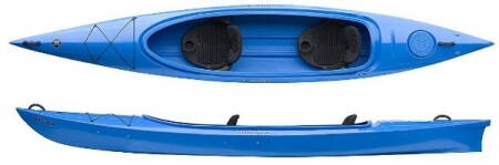

СообщениеДобавлено: 24.02.2011 15:35
Сообщения: 1267
Зарегистрирован:20.03.2010
Бедный Si! Мне очень жаль что ваш авторитет оказался под сомнением, это ваша проблема. Вам действительно нужно перейти в читатели и полистать соответствующую литературу.
А вот общая проблемма, это то что никто не хочет напрягать серое усыхающее вещество.
Для начала разбирают и анализируют основополагающие процессы, а потом переходят к деталям.
Судя по реакции граждан никто не пытался разобраться в элементарной типовой схеме. Хотя бы из-за отсутствия коментариев по схеме.
По порядку
1.
Ну все, не все - но те лодки, к которым предъявляются требования увеличенной курсовой устойчивости, у "импортных" производителей это озерные, морские, экспедиционные каяки - одноместные варианты имеют длину не менее 4,2 м и более. И плюс к этому ещё и рули. Так это в основном жесткий пластик - и так имеющий благородные обводы.
Вы слышали о таком понятии как волновое сопротивление, если да, тогда сами сможете ответить для чего нужно удлинять корпус. И еще про длину корпуса: большая длина корпуса позволяет максимально разнести центр массы и
центр динамического сопротивления оперения. Если не понятно, намекните , приведу пример.
А полиэтиленки действительно обладают хорошими качествами. Вот только вы не обратили внимани на силует, а ведь он не симметричный. И наверное неспроста. И реданы с явно выраженым килем.
Продолжение следует . Пока не наваливайтесь, идет набор текста :D
