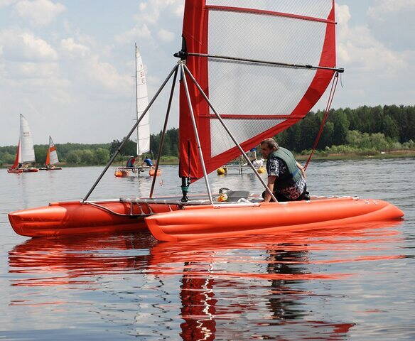

Отдельные решения предложенные Cactus-ом уже в принципе применяются.
Сёрфовый парус на подкосах (растяжки проще, но дополнительно грузят раму) - см. фото питерские сделали 3-4(?) ката (сужу по имеющимся фотографиям). Вроде бегают, хотя парус явно жестковат.
В Новосибе делают.
Натяжение палубы можно обеспечить надувными вставками. Хотя нагрузки на швы карманов - недетские. И диаметр, опять-таки, нужен 15-20 см. Тогда можно обойтись без шнуровки.

Комментарий к файлу: Питерские
serf_sail_06.jpg [ 67.68 КБ | Просмотров: 6683 ]
Paluba.jpg [ 40.31 КБ | Просмотров: 6683 ]
