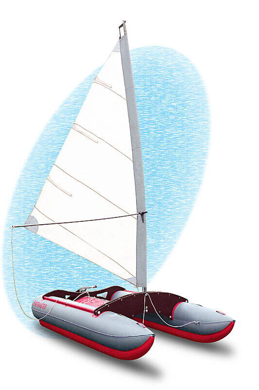

Совершенно однозначно вклееный жесткий транец.
Ну и... Взяли известные ZatCat-ы и пол заменили аэрдеком. Но. Жесткий транец принимает всю основную нагрузку.
Это то решение о котором я и веду речь. И таких примеров достаточно. Даже наша катабайда из этого ряда.
А есть Тритон, Рафтмастер, Мнев-сервис.
Фото чуть позже.
Комментарий к файлу: Рафтмастер
cat_01_055.jpg [ 81.81 КБ | Просмотров: 7074 ]

Это я к чему.
Минимальное количество жестких элементов позволяют создать достаточно быстро сборную, в меру элегантную, надежную конструкцию.
А внешний вид и логика полностью надувной - заметно уступают.
И немаловажный вопрос надежности. Cactus вас же беспокоит надежность больше, чем затраты 5-10 минут времени на сборке?
На фото Сатурна, с их сайта, узле крепления поперечной балки и баллона. Я всячески пытаюсь избегать подобных случаев. Планка с люверсами на поперечном баллоне работает на чистый отрыв и площадь контакта весьма ограничена. Качественному ремонту повреждение в таком месте не поддается. И главное не это. Что будет с катамараном при разрыве в этом месте?
Не даром у JPW таких решений нет.
