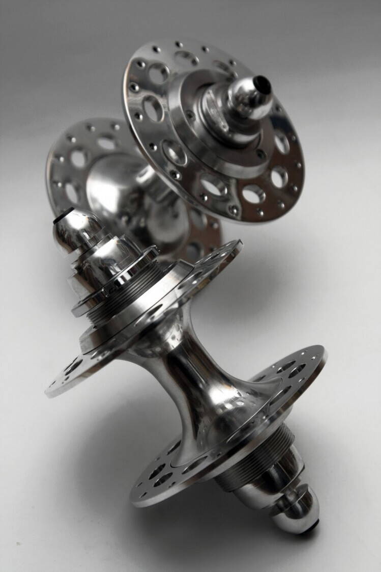

Тандемные втулки все что я видел (3-4 комплекта) идут под 40 спиц. Насчет увеличивания количества спиц не слышал. :shock:
Мы сейчас точим у токаря втулку на больше чем 40 спиц. Мастер сказал, что это вообще не проблема для него.

Когдато в сети попало такое решение проблемы.
yobisupsize-749x1123.jpg [ 102.82 КБ | Просмотров: 3406 ]
yobsuperior2-749x498.jpg [ 70.55 КБ | Просмотров: 3406 ]
