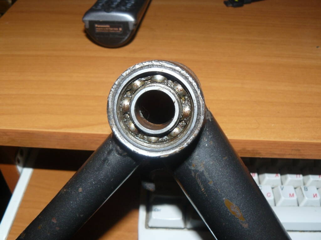

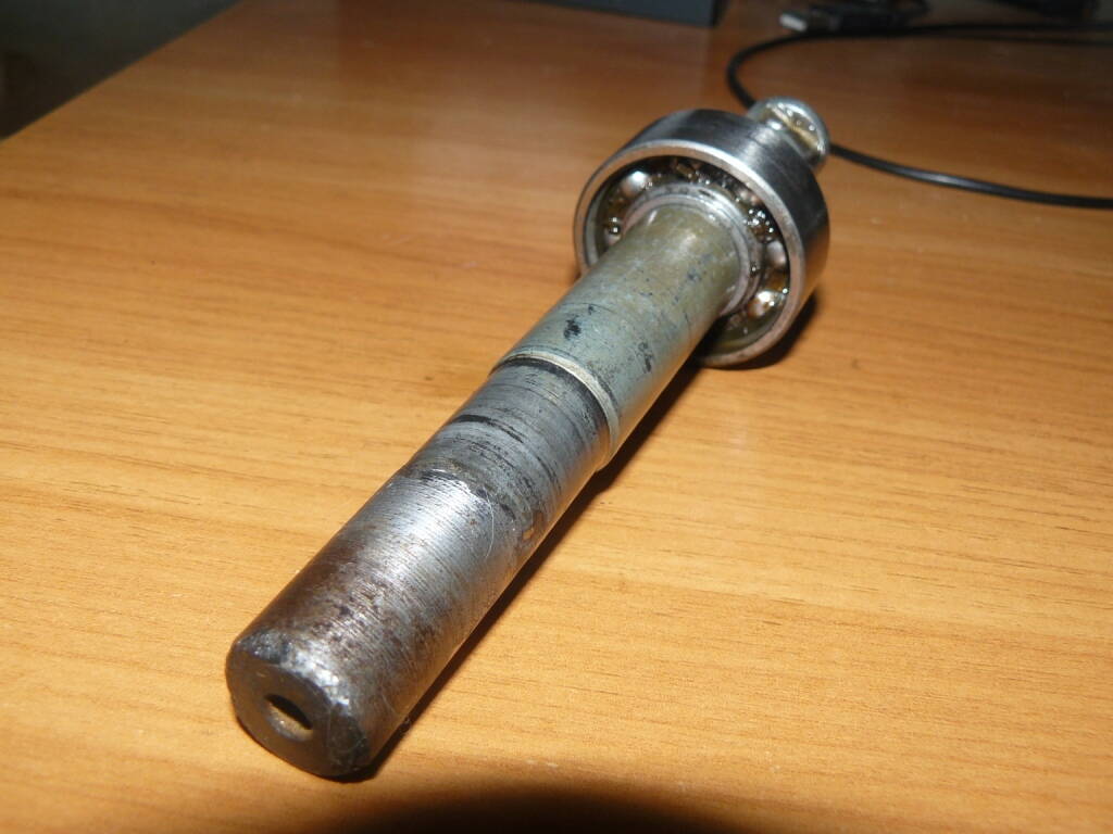

в общем, дела такие:
- пыльники я повыковыривал, под ними, конечно, мама не горюй! грязи было много...
- протер насколько смог - все одно херово крутится...
- выбил ось вместе с одним подшипником, промыл то. что вынул - все одно именно этот, сволота, крутится хреново... второй в поряде... выглядит то, что вынул вот так:
P1080112.JPG [ 356.43 КБ | Просмотров: 2314 ]
P1080113.JPG [ 438.79 КБ | Просмотров: 2314 ]
- второй подшипник остался в раме:
P1080114.JPG [ 441.43 КБ | Просмотров: 2314 ]
- обнаружилась внутри кареточного узла резьба, слизаная почти полностью:
P1080115.JPG [ 431.24 КБ | Просмотров: 2314 ]
Теперь вопрос - что с этим теперь можно сделать? И что будет правильнее, а что - проще...

Оптимально будет поискать подшипники новые, закрытые, и не заморачиваться... :smile:

Вставить трубку (можно кусок водопроводной, либо подобное) или наставку в каретку, упереть её в обойму подшипника легко постукивая перемещать по радиусу равномерно ~1mm, подшипник потихоньку пойдёт, нельзя выносить с одного удара, может его перекосить, приклинить, тогда будет тяжело выходить ... :pardon:
Устанавливать, (viewtopic.php?f=31&t=34625&start=30)
ViRuS 3j
Заголовок сообщения: Re: замена насыпных подшипников на промышленные
СообщениеДобавлено: 09.03.2011 00:31
Я делал так, запрессовал один подшипник на вал потом этот же подшипник запрессовал в раму, а только потом с другой стороны запрессовал подшипник! Главное упор сделать что бы запрессовывая один подшипник не выбивать друной (можно с наставкой, но легче без её)!!! Не мало важно чувствовать меру, если подш. китай то могут лопнуть!!! Для прочности соединения можно посадочное место промазать фиксатором резьбы, или лаком для ногтей (это не обязательно)

а какие подшипники туда ставить? или лучше брать сразу каретку целиком?
Centurion BACKFIRE M4
 Заголовок сообщения: Re: Десна-3 - перспективы
СообщениеДобавлено: 07.03.2011 20:58
Сообщения: 697
Изображения: 59
Возраст: 60
Зарегистрирован:05.10.2010
На старых подшипниках (на снятых крышках, или на не снятых) должны быть номера, искать с такими номерами, желательно новые из старых запасов, у тех, кто железками торгует. Насчёт каретки целиком, решать уже Вам! :smile:

Подшипник обойдется около 5грн. захватите старый для примера.
Если найдете совдепоповские - они прослужат чуть дольше чем весь велосипед :D
Замена каретки потянет за собой и замену передней звезды, если старая в нормальном состоянии - я бы оставил как есть.

Есть еще такой момент: черт с ними, со старыми подшипниками, но когда будешь ставить новые, необходимо это делать таким образом, чтобы максимально избежать ударной нагрузки на шарики, т.е. забивая в раму, бить только по внешнему кольцу, насаживая на вал - наоборот, по внутреннему.

вот еще какой вопрос: внутри кареточной трубы есть резьба - она там зачем вообще есть, если подшипники не вкручены а забиты? вариант - ремонтировали раньше вкрученную каретку, вместо нее тупо запрессовали подшипники?
СообщениеДобавлено: 17.03.2011 14:06
Сообщения: 803
Город: Житомир
Зарегистрирован:04.11.2009
Элвор писал(а):
... вариант - ремонтировали раньше вкрученную каретку, вместо нее тупо запрессовали подшипники?
Именно
