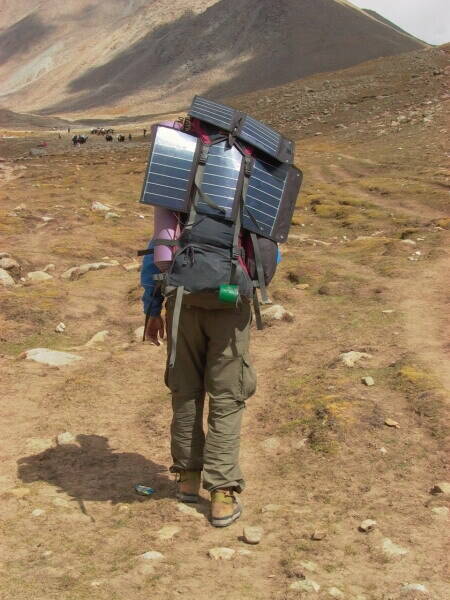

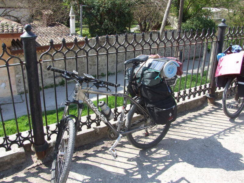

...совершенно верно: Это не солнечное зарядное устройство для туриста!
ЭТО ОБЫЧНЫЙ СОВРЕМЕННЫЙ ИМИДЖЕВЫЙ ДИВАЙС ДЛЯ ПОНТОВ
Для зарядки NOKIA необходимо минимум 350мА!
Зачем адаптер от сети? какая сеть в походе?
Срок службы фотоэлемента 25 лет и более(при условии что это не очередной утиль) срок службы аккумулятора LI-POL 300 циклов а это 2 сизона (опять таки при условии что это полноценный
LI-POL а не очередная УТИЛИЗАЦИЯ ОТХОДОВ ПО КИТАЙСКИ)
если любите красивые безделушки и хотите помоч китайцам с отходами за ваши деньги покупайте!
если хотите получить действительно ПРАВИЛЬНУЮ ЗАРЯДКУ НАПРЯМУЮ ОТ СОЛНЦА
ознакомтесь с модельным рядом здесь
http://sun-charger.com.ua/
проверено временем и полевыми испытаниями уже не первый год изделия для понимающих а не для понтов!
Если необходимо электричество в темное время суток идеальным сочетанием является отдельно фотопанель необходимой мощности отдельно накопитель необходимой емкости и вольтажа!
P.S.
Сколько уже всякого непотриба завезли !Люди давайте думать а не просто покупать все то что красиво запаковано но не имеет практического смысла вообще!

у мну 4-ре панельки. сумарная площадь примерно с лист А-4. ток 800 миллиампер, напряжение 7.2 вольта
получается примерно 6 ватт.. чуть меньше, но это уже погрешность измерения). к нему почти прикрутил литий ионную батарею, зарядник автоматический для лития, и преобразователь который делате из 3.7 вольта ровно 5.. для зарядки КПК GPS и прочей фигни через юсб разьемчик.
буфер встроеный 2400мач. тем летом тестил в Крыму без буфера.. точнее с полудохлым буфером- хватало для зарядки КПК и комуникатора. причем если не заряжать то КПК сьедал свою батарею часа за 3. а на солнышке работал весь день в режиме GPS с включенным экраном.
