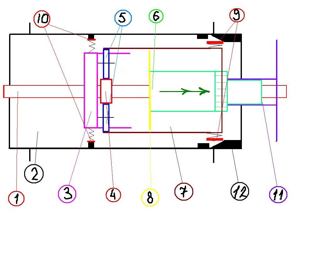

Свои умозаключения по этому поводу я представляю на суд форумчан.Все схемы условны,без всякой привязки к размерам и внешнему виду-с ним можно ознакомиться в указанном выше топике.
Итак:
.jpg
.jpg [ 97.87 КБ | Просмотров: 22585 ]
Что мы видим?А видим мы вот что-управляющий тросик ослаблен,включена 3-я,повышенная передача.Под действием пружин(на схеме их нет) и втулка-ползун 6,и внешняя звезда 7(названная мною ранее"солнечной") находятся в глубине втулки.В этом случае вращение от задней звездочки,закреплённой на промежуточном конусе 11 передаётся через шлицевое соединение втулке-ползуну 6.От него,через шестизубую шайбу 8-на корпус водила 3.В нём на своих осях сидят три планетарных шестерни 5.Вращение через оси передаётся шестерням,которые прокатываясь одной стороной по зубьям 4, расположенных на оси втулки 1(она неподвижна-закреплена в дропаутах),другой своей стороной приводят в движение внешнюю звезду 7 с повышающим коэффициентом.Далее вращение от внешней звезды 7 с помощью собачек трещётки 9 передаётся на корпус втулки 2.При этом собачки 10 на корпусе водила 3,свободно щёлкают,так как скорость вращения корпуса втулки 2 выше скорости вращения водила.

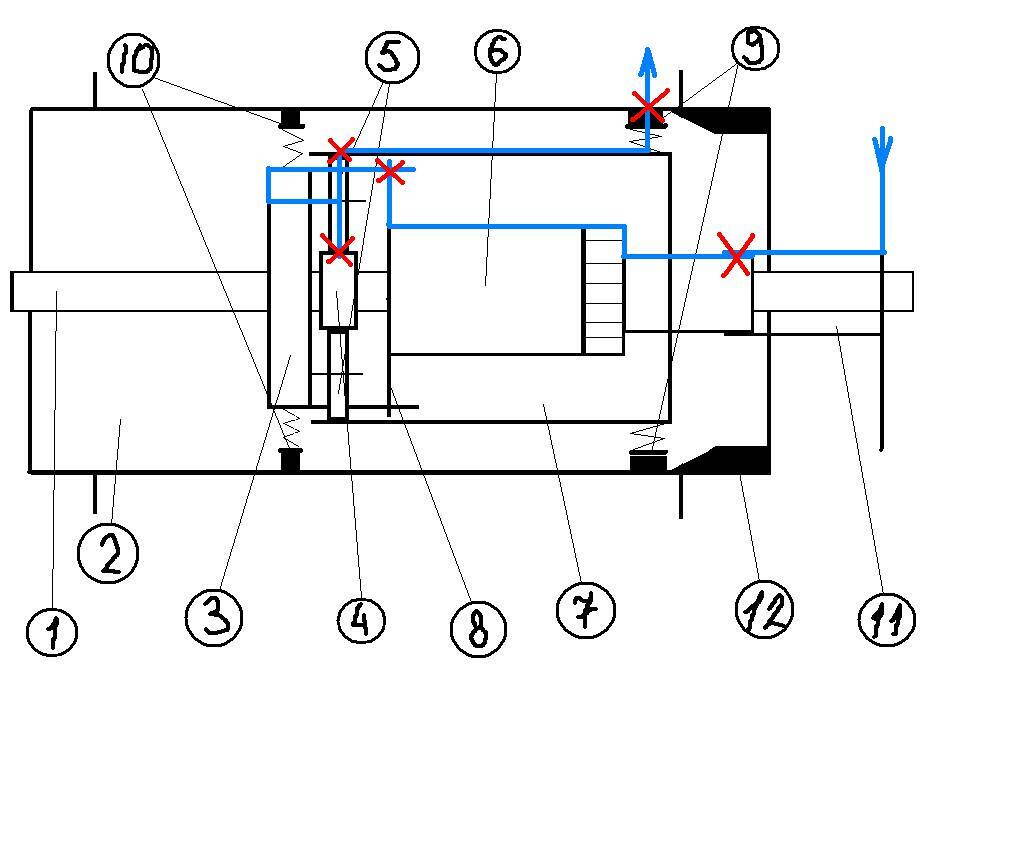

Вот так(синим показано прилагаемое усилие,красными крестами отмечены зацепления,через которые оно передаётся):

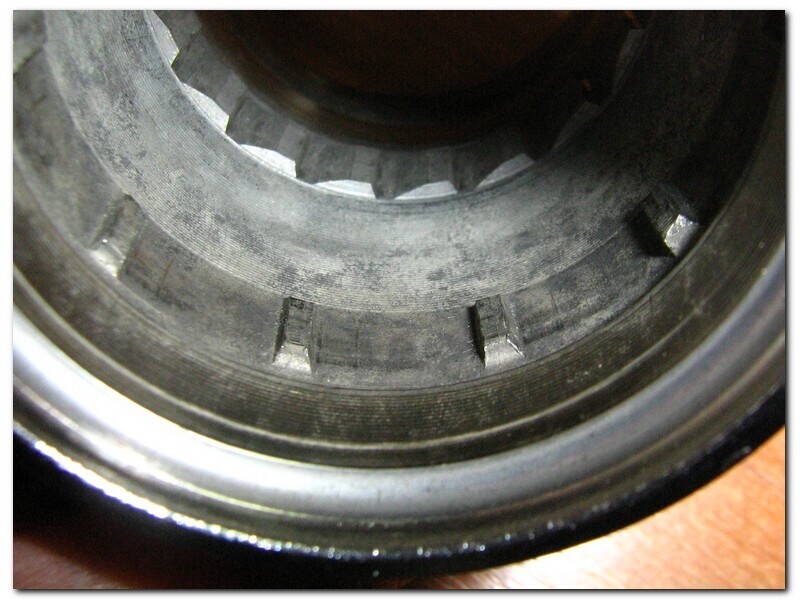

Image1231.jpg [ 127.55 КБ | Просмотров: 22581 ]
Форма ответной части собачек №9 вполне позволяет это сделать.На заднем плане видны зубья собачек №10-те не подходят(одна сторона пологая)
