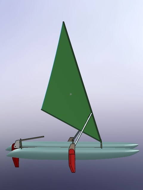

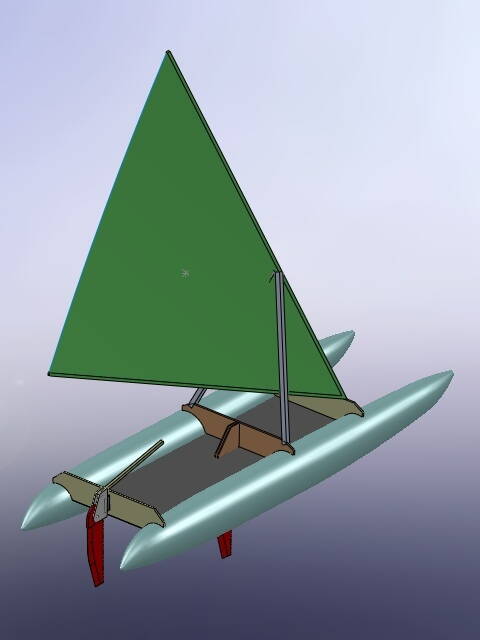

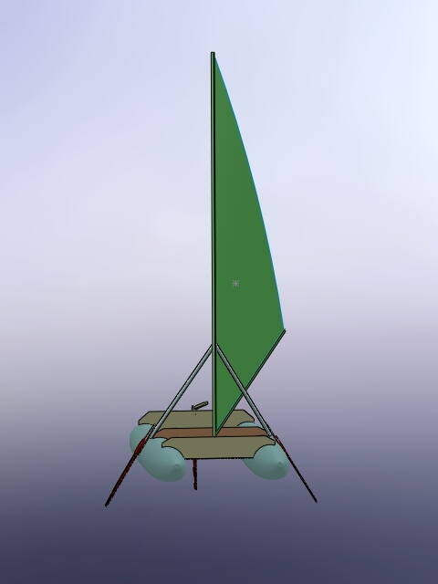

Не нравятся мне шверцы (это на уровне эмоций - опускай - поднимай). Но на мысль натолкнули...
Иметь два шверта (постоянно работающих, симметричного профиля)) выгоднее как минимум по двум причинам - размеры каждого пера в два раза меньше, следовательно нагрузки меньше. И конструктивно проще "завязываются", кокпит свободен. Контроль/доступ намного проще. Шверт можно унифицировать с пером руля.
Палубу лучше шнуровать, мне кажется. Проще при изготовлении и отверстия для осушения палубы.
От скручивающих нагрузок никуда не деться, но в этом варианте они минимальны.

Cactus
Разбираться с парусом и его местоположение надо аккуратно.
Просто переставить его нельзя. А как же центровка?
Сейчас ЦП (точечка на парусе, хорошо видно на среднем рис.) и ЦБС (парус и шверты) очень удачненько расположились.
К тому же шверты опираются не только на шпангоут, но и на укосины. Такой себе силовой треугольник. Нагрузки на "корпус" сейчас не велики. Если укосины перенести на первый шпангоут - крутить будет весь корпус.
Про вес гадать сложно. И какие сидения? В таком кате сидеть более удобно на бортах, ну или поперёк корпуса.
Могу предположить вес баллонов+шпангоуты - 12-14 кг. Вес руля и швертов сильно зависит от варианта исполнения.
Угол перекладки паруса в этом варианте не на много отличается от обычных. Кстати, галсовый угол можно сделать подвижным. А если использовать обычный латинский парус, то его можно будет перекладывать почти на 180.
PS Перо руля, примерно необходимого размера, из дерева, в стеклопластике, весит - 2,34кг.
