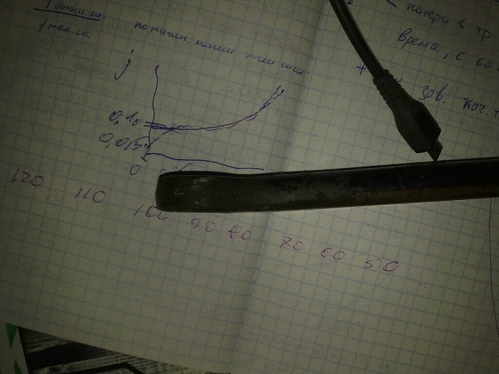

Шатуны ведь алюминиевые? Но если и так, то наверняка с какого нибудь сплава. Реально ли будет на них наварить слой аллюминия? Кто нибудь газовую сварку практикует?

Вась,короч вспомнил...у меня на старом веле были уникальные "чугунные" шатуны,так вот...он в сечении имеет прямоугольник....фото ниже
см. 2е фото:думаю,справа от дырки на некотором расстоянии ~8 мм без ущерба можно будет просверлить отверстие и накатать резьбу,че скажут авторитетные товарисчи? :twisted:

а не,нифига...дырка то весь металл сверху и снизу зохавает...пичаль((

Можно поискать шатун не с П-образным профилем, а с прямоугольным (и не пустотелым). Например, из старых горных "Шимано" под квадрат. Места под новую дырку с резьбой там сколько угодно. Кстати, мне пришлось однажды укорачивать шатуны именно таким способом.
Но есть и много других. Не только шимановских.

Не чего сложного, только доступ к оборудованию, на варить "тело" под резьбу на аргоне, фрезернуть (зачистить), разметить, просверлить, и нарезать.
