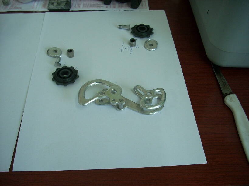

Вот если кому интересно могу поделиться чем и как восстанавливать разные пластиковые детали и компоненты (не несущие нагрузки конечно )). Всё просто - эпоксидная смола, желательно армировать простой марлей. Можно добавить любой краситель - например каплю чернил для принтера. Потом можно пилить, обрабатывать напильником, наждачной шкуркой и т.д. Я таким образом очень пристойно восстановил наполовину раздробленную манетку для старой планетарки. Ниже пример процесса восстановления расколотого и поломанного крыла. "Изголяюсь" так сказать ))))) Но ведь работает )))

Конструкция рамки переключателя СанТур имеет совсем другую, отличную от современной конструкцию. Из двух частей, но неразборная и сделана из очень "прочнонеразгибающегося" )) дюраля - выровнять оооочень трудно, потому получилось совсем чуть-чуть. Будем надеяться, что хватит.
Но это так - лирическое отступление для любителей посмотреть "как оно было раньше" :smile:
А вот цепь можно заводить в перекидку не расстегивая (это у кого есть замок)

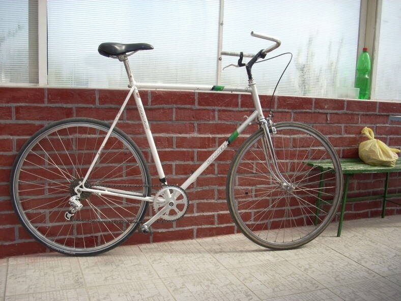

Итак - можно поздравить! Процесс уже явно перевалил за середину и был проведен первый тест-драйв.
Случайно удалось поменять свой вынос с отрицательным углом на точно такой же с положительным, потому теперь вел намного больше под мой рост )).Также решил поставить вместо родной свою старую каретку под квадрат от Шимано - на ней чейнлайн правильней, так как ось длиннее - аж 124 мм. Переключатеть скоростей еще не стоит потому и скорость пока одна )). Тормоз тоже пока один передний, временно (при клещах их всё же желательно иметь два из-за слабости самих тормозов). Сначала просто попробовал проехать с перевернутым рулем а-ля буллхорн, вроде ничего, но не то, а потом решил поставить как было, в стиле городского, с хватом почти параллельно раме и - повернул назад уже километра через 2 ))). Это как прозрение! )) Никогда не думал, что такая посадка может быть настолько удобной! И это при том, что подседел короткий т.п. Звезд 42/14 хватает на всё и ощущения, что нужно что-то еще просто нет. Надо ускориться - привстал. Вес еще не знаю, но на бордюры уже запрыгивал ))), неудобств с этим не возникает вообще. Про то как катит наверно говорить не надо, потому как понятно. И самое главное - я никогда не думал, что это настолько удобно и весело ездить на городском велосипеде! Ну в городе соответственно. ))
Итог - точно будет велосипед городского стиля, с соответствующей посадкой.
Так что море удовольствия от первого опыта :smile:
С технической стороны остается найти подходящие тормозные ручки, так как одна сломалась при снятии - там стояли какие-то не оттуда, потому их видать еле натянули на 26 мм. руль, разогнув при этом. И ищу подседельный штырь на 26.1 или 26.2 мм (родной был на 26.1 - ну надо же ))). Остальное уже более-менее понятно.
Также, в качестве экперимента, хочу попробовать манетку поставить на верхнюю трубу рамы и посмотреть будет ли удобно.
Задумываюсь можно ли сделать синглспид, но пока неясно как найти трещетку и как потом выставлять чейнлайн. Если кто хочет поделиться опытом то буду благодарен.
DSCN4717.JPG [ 172.45 КБ | Просмотров: 2633 ]

Рулежка резкая из-за геометрии и потому был в сомнении какой руль и вынос ставить и где найти. Родной руль очень спасает, то есть стало как-то странно и непривычно, но удобно. Я бы это сравнил с привыканием к Apple Macintosh )))) - странно поначалу, но привыкаешь очень быстро. Ощущение органичности. Когда не надо тормозить и хочешь немного ратянуться руки сами ложаться и на горизонтальную часть.

Интересный факт - на более старых СанТуровских задних перекидках этой модели оказывается можно регулировать натяжение пружины, переставляя зацеп этой самой пружины в другие углубления между зубчиками ))
