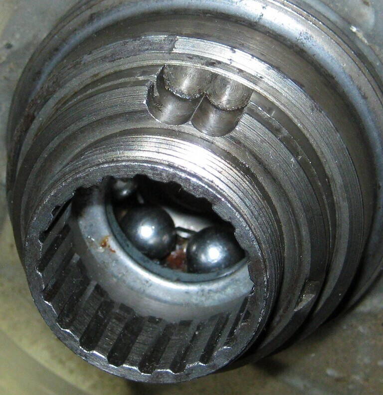

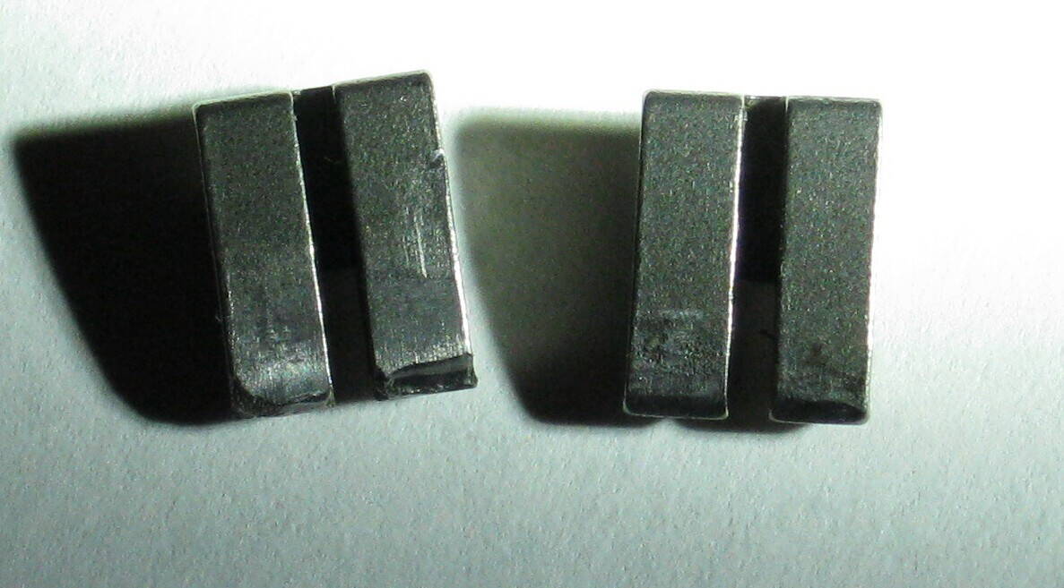

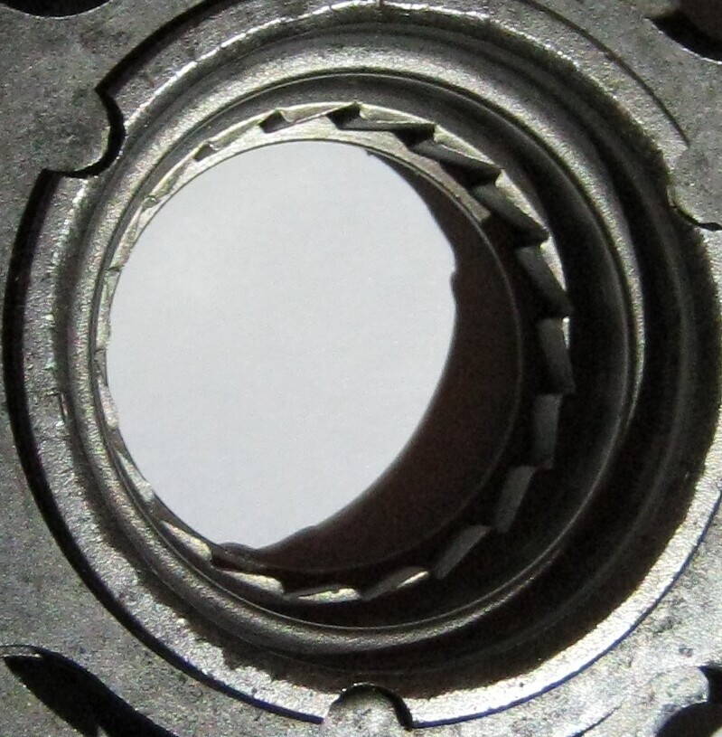

разобрал трещотку и вот что получилось
rIMG_0241.JPG [ 184.58 КБ | Просмотров: 1633 ]
Комментарий к файлу: шестерни. слегка поржавели
rcutIMG_0239.JPG [ 184.8 КБ | Просмотров: 1633 ]
Комментарий к файлу: внутрення часть
cutIMG_0239.JPG [ 191.49 КБ | Просмотров: 1633 ]
Комментарий к файлу: язычки? собачки?
cut_IMG_0237.JPG [ 172.77 КБ | Просмотров: 1633 ]
жить будет?
прогон по-сухому и без шариков показал нормально срабатывание механизма. без пропусков.
пока почистил все от грязи и старой смазки, просушил слегка, нанес WD-40 на втулку(?) и шестерни, и оставил до четверга.
вот такую смазку удалось приобрести.
Комментарий к файлу: ШРУС-4
rIMG_0242.JPG [ 74.44 КБ | Просмотров: 1633 ]
СообщениеДобавлено: 05.04.2011 22:55
Сообщения: 5911
Зарегистрирован:08.07.2007
шрусом приклеить шарики к подшипникам, на храповик немного жидкого масла
СообщениеДобавлено: 05.04.2011 23:02
Сообщения: 3367
Зарегистрирован:28.11.2010
Можно тем же шрусом. Только очень тонким слоем. Жидкое масло, первое время, работает лучше... Но вымывается из трещетки на раз.
СообщениеДобавлено: 06.04.2011 00:16
Сообщения: 2399
Город: Рига
Зарегистрирован:14.06.2010
Пружинки где? Или собачка цеплялась, опускаясь под собственным весом? :D
