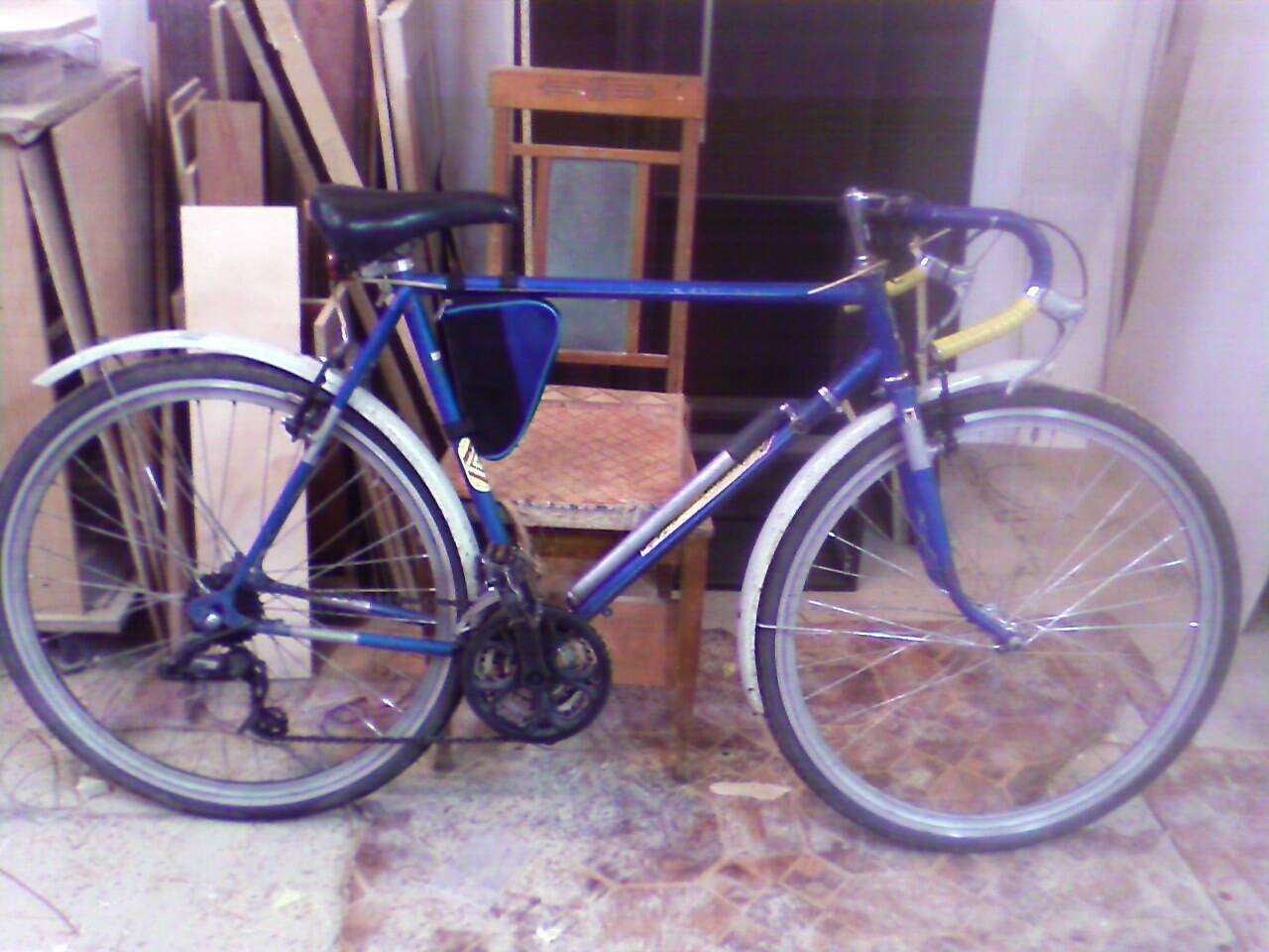

Выношу на ваш суд своего первого питомца,найденного мною при уборке гаража,так что не судите строго :oops: )))
Рама с вилкой-Спутник В301 76 года
Обода в сборе-Fort
Покрышки-FireStone,камеры Kenda
Система-no name,по ходу китай 48-38-28
контакты-no name
Трещетка-семерик Shimano
Передняя перекидка-no name,но удивительно точно и с первого раза заработала со Sramовской манеткой :shock: :eek:
Задняя перекидка-Sram X-3 с длинной лапкой,наверное...
Манетки-Sram X-3
сиденье-снято мною со старого горняка без имени :twisted:
Тормоза типа V-brake Tektro
Ну вот вообщем то и все,выкладываю сразу и несколько фоток,прошу прощения за качество,снимал на трубу,позже выложу с камеры :smile: :smile: :smile:
Комментарий к файлу: полный вид
PH_3.jpg [ 221.83 КБ | Просмотров: 4367 ]
Комментарий к файлу: задняя перекидка
PH_4.jpg [ 212.26 КБ | Просмотров: 4367 ]
Комментарий к файлу: вид на рулевую
PH_5.jpg [ 208.27 КБ | Просмотров: 4367 ]
Комментарий к файлу: передние вибряки)))
PH_6.jpg [ 205.36 КБ | Просмотров: 4367 ]
Комментарий к файлу: тоже сзади)))
PH_7.jpg [ 175.96 КБ | Просмотров: 4367 ]
скромный)))

автор темы настолько скромный, что стесняется переворачивать фотографии.
PH_3.jpg [ 222.64 КБ | Просмотров: 4351 ]
PH_5.jpg [ 52.56 КБ | Просмотров: 4351 ]
1727708572_afd0248294.jpg [ 44.18 КБ | Просмотров: 4351 ]

Тема не раскрыта. Как манетки налезли на баран? Чем вибряки на раму-вилку крепил? Нормально работают шоссейные ручки с вибряками? Какую каретку поставил и как? Почему седло низко установлено? Вообще молодец :good: , на СРАМе мало крокодилов на форуме. Озвучь бюджет примерно и залей нормальных фото, я думаю многим будет интересно.

прошу прощения за неполностью раскрытую тему... :oops:
1)манетки налезли с помощью небольшой модернизации в виде съема металических колец внутри хомута и небольшой расточки оного :eek:
После затянулись нормально и не ерзают сааавсем)))
2)бонки под тормоза точил из болтов сам в гараже и крепил потом полуавтоматом т.е. сваркой. Были опасения что вилка и рама в местах сварки лопнет но эксплуатация опровергает сей факт :eek:
3)Тормозные ручки работают на отлично,усилия минимальные разве что делал на каждую тормозную скобу свой переходник из стали в связи с тем что Тектровские тормоза имеют свою точку крепления пружины,повернутую на 170 градусов... :shock:
4)Единственную подходящую мне каретку нашел на Барабане в виде обычной китайской за 40 грн. :D ,так как покупать под квадрат за 370 грн. не имело смысла))) :ROFL:
До этого стояла обычная спутниковская 48 звезда и мне ее катастрофически не хватало на скорости и затяжных подъемах...
Кроме того я просто купил картридж вместо клиньев,которые просто достали вылетать)))
5)Сам я роста не очень высокого так что седло поднимать выше смысла не имело,до педалей далековато :ROFL:
Прошу прощения за фото,на неделе выдраю велик т.к. езжу на нем каждый день более 40 км. и залью фото с цифровика :biker:
А бюджет примерно следующий:
Срамовские перекидка и 2 манетки-210 грн
Обода с резиной в сборе-200 пара
Передний переклюк-20 грн
Тормоза передний с колодками-75 грн
задний с колодами-85 грн
Трещетка Shimano семерик-45 грн
Каретка-40 грн
Тросы и рубашки-35 грн
Итого примерный бюджет крока-710 грн)))
