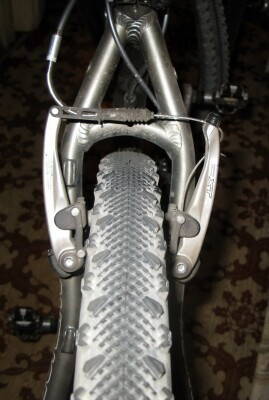

Michelin Transworld Sprint 700x40
Ширина по телу 43 мм, по шипам 41 мм (уже чем по телу)

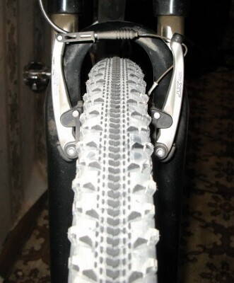

WTB Vulpine 29er Race 29х2,1
По телу 50 мм, по шипам 52 мм.
Комментарий к файлу: Мишлен
IMG_0702.jpg [ 182.67 КБ | Просмотров: 8752 ]
Комментарий к файлу: WTB
IMG_0704.jpg [ 151.03 КБ | Просмотров: 8752 ]
