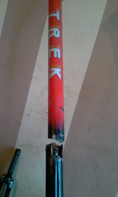

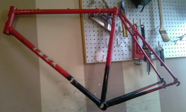

Trek elance 400D 1987 года,рейнолдс 531 треугольник и 501перья,принес кастомер,установлено што в дырку был вкручен болтик меньшиго размера и постоянно попадала вода ,человек видел только пизырьки от вздувшейся краски и в итоге : - сел на вел. а он лопнул. Мораль:ухаживай за великом и он не подведет.
IMAG0807.jpg [ 46.33 КБ | Просмотров: 8326 ]
IMAG0809.jpg [ 74.21 КБ | Просмотров: 8326 ]

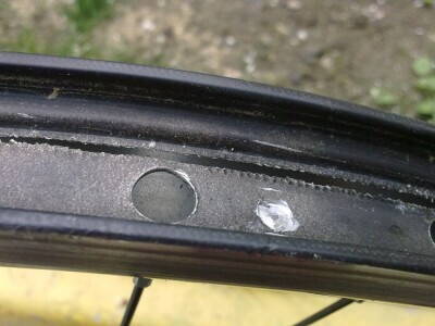

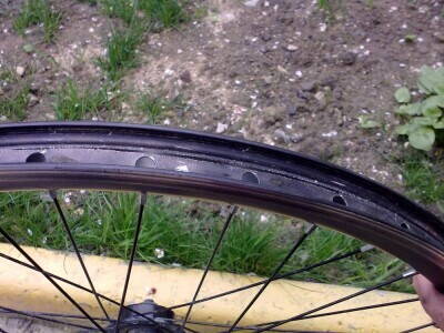

На ровном месте.
20042011507.jpg [ 118.04 КБ | Просмотров: 7945 ]
20042011508.jpg [ 178.07 КБ | Просмотров: 7945 ]

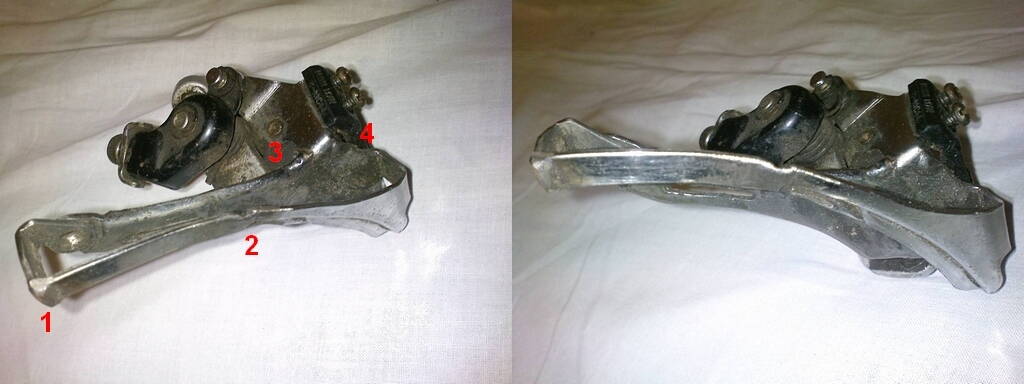

Передний переключатель Аливио fd-mc14.
Срок эксплуатации более семи лет!
Цифрами обозначены сварочные швы! (полуавтоматом)
2011-04-25_091151.jpg [ 185.07 КБ | Просмотров: 7917 ]

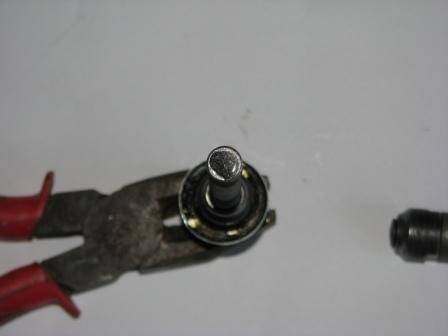

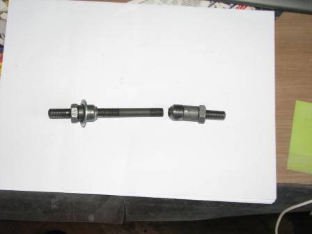

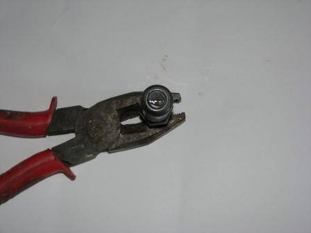

Сломана задняя ось на ардисе ,7лет эксплуатации.
IMG_3862.JPG [ 11.64 КБ | Просмотров: 7770 ]
IMG_3861.JPG [ 11.32 КБ | Просмотров: 7770 ]
IMG_3859.JPG [ 13.44 КБ | Просмотров: 7770 ]

Сломанная ось популярное явление. Особенно на трещотках.
