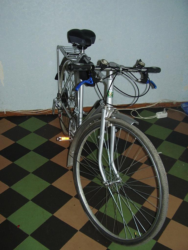

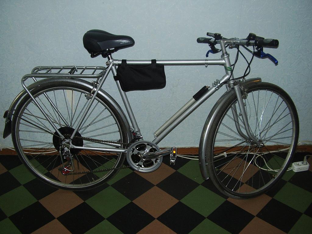

Вытянул из гаража убитый "турист" и решил довести его до ума. (Фотка в разобраном виде 1). Перекрасил, задул из балонов (Bonsy) предварительно прогрунтовав (Сhampion color) из старого осталось только рама, вилка, переднее колесо и тормоза. Заднее колесо со втулкой у кассетой "условно" новое - десять лет как запаска валялось в гараже, в работе небыло, собрал его тогда от нечего делать, обод аллюминиевый. Старую каретку выкинул, поставил "под квадрат", шатуны поставил Lasco, педали FPO, передний и задний переключатели и шифтеры, "бюджетный вариант" - Yuanda, Xundan, Yuanda. Бонки на раму не напаивал, обошелся хомутами. Седлушка "Grandstar". Багажник и крылья под Украину, родным - хана. Вкинул ножку, задний щиток ну и так, по мелочам. Впринципе результатом работы доволен, велик бегает хорошо. Бабки появятся заменю колеса, поставлю с путевыми ободами, вкину вилку с амортизатором, покрышки сменю, буду дальше "накручивать" по мере возможности. Интересно мнение посетителей форума касательно результата работы

1.JPG [ 87.15 КБ | Просмотров: 2772 ]
Комментарий к файлу: После ремонта
2.JPG [ 122.29 КБ | Просмотров: 2772 ]
3.JPG [ 118.26 КБ | Просмотров: 2772 ]
P9180001.JPG [ 141.22 КБ | Просмотров: 2475 ]
P9180002.JPG [ 139.51 КБ | Просмотров: 2475 ]

Gastello писал(а):
Бабки появятся заменю колеса, поставлю со стальными ободами
лучше с легкосплавными двойными туринговыми шириной 19 мм
типа
Alexrims DH-19, Mach1 210 или Mach1 540 DHG.

стальные обода. таких уж и не производят наверно, они совсем(!) не лучше того, что сейчас. ставить нужно то, что советовал Iari. или любые приличные дешевые алю обода. DA-30например.
не в комь случае не стоит ставить вилку с амортизатором. все вилки которые подходят для этого вело барахло. они не будут работать лучше жесткой и весить в лучшем случае в 2 раза больше. как не странно, но она работает.

а как тормоза на переднюю вилку устанавливали ? там разве были посадочные места ?

Gastello.Поменяй вынос.Алю,да еще советский вещь хлипкая.У меня с бараном 38см. он прогибался.А у тябя руль широкий,поставь нормальный вынос от греха подальше.
