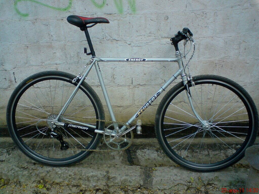

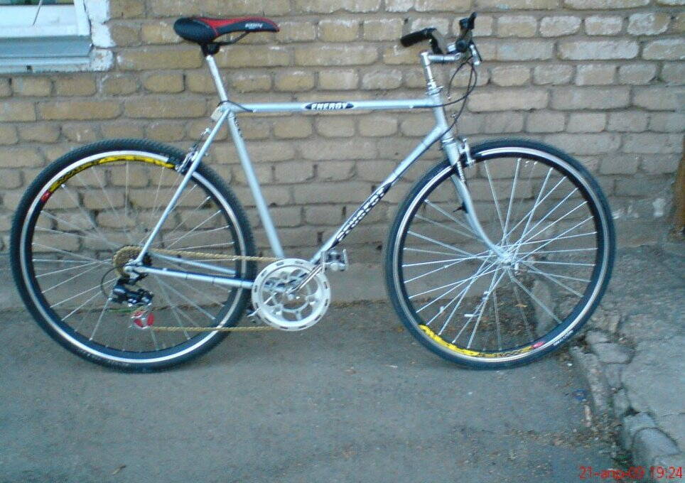

Воот такой вот крокодильчик.
Фото от того что было,к тому что стало.
Спереди одна звезда,сзади семерик(вполне хватает)
Цепь КМС.
Втулки на промах,кста отличная вещь!!
колодки альхонга
"рубашка" альхонга
седло Kellys,в планах другое..."не мое" и все тут((
педальки ХВЗ.
покрышки Кенда,сзади полуслик.
Комментарий к файлу: Только крылья поснимал.

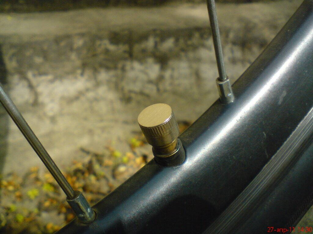

Комментарий к файлу: Сделал себе такие колпачки)))
DSC00200.JPG [ 110.32 КБ | Просмотров: 8570 ]

Вел очччень красиво смотрится!
Как заднее колесо зашло? перья разгибал?
 Заголовок сообщения: Re: ХВЗ "Старт-Шоссе"(1973г.в.)
СообщениеДобавлено: 27.04.2011 18:40
Сообщения: 1566
Изображения: 30
Город: Кривой Рог
Зарегистрирован:26.04.2011
Спасибо,стараюсь))Все улучшаю его улучшаю,вот под перекрас хочу загнать))правда с цветом ну никак не могу определится...
Перья само собой разгибал,ибо не войдет семерик...на пол ложишь и разгибаешь.На свой страх и риск)))стремно конечно,но пошло.
Выемки в перьях тоже приплюскивал себе немного,так как шире покрыха не войдет.
