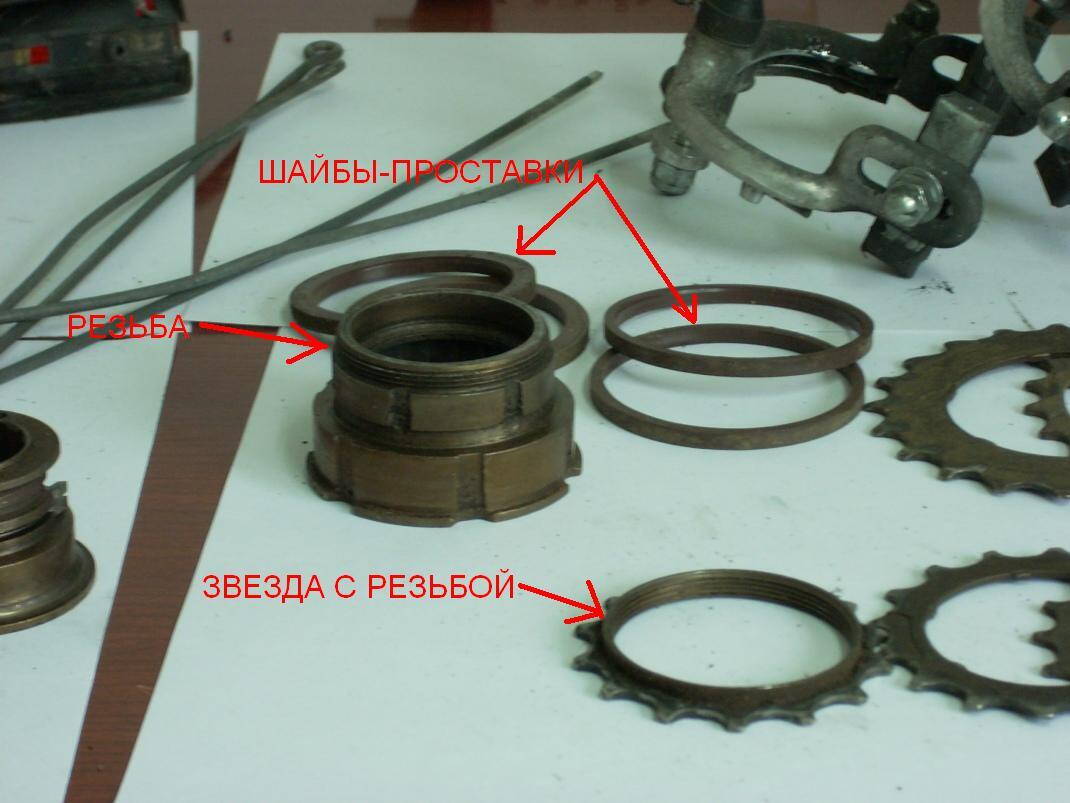

Пишу для того, чтобы поделиться опытом с картинками для тех, кто сталкивается с такой же диллемой, то есть как имея фривил-трещетку на 6 звезд переделать ее в синглспид. То есть не тратя денег совсем, но потратив драгоценное время, если оно конечно есть )).
Собственно, чтобы снять звезды, нужно просто открутить самую малую звезду в обычном направлении, против часовой стрелки. И всё. Но тепрь у звезд имеем два внутренних размера. И по две простави каждого размера. Также нужно оставить предпоследнюю звезду, так как она является упорной шайбой для звезды с резьбой, если конечно нет, чем ее заменить. Приятно то, что найдя проставки нужной толщины, можно подвинуть рабочую звезду вправо-влево для того, чтобы выставить чейнлайн.
Тут, в Македонии, большая проблема найти что угодно для синглспида, найнера, фикса, так как они на таком не ездят и таким не интересуются. Вроде говорили есть в столице Скопье ОДИН правильный синглспид, а на найнере я пока один ))))). Потому сингспидный фривил здесь купить можно, но есть только один, в одном магазине, для БМХ ценой 60 евро. Это соответственно не интересно. А заказывать через интернет тут хуже чем у нас - своих сайтов просто нет, а из-за границы доставка дорого, плюс налог около 40% на товар дороже 50 евро включая доставку. Потому вариант разобрать шестерик и сделать что надо очень актуален в данном контексте. А городской сингл очень правилен, так как Скопье хоть и сидит между горами, но практически не имеет никаких горок, наклонов и т.п. - всё в одной плоскости.
P.S. Андр, в линке, данном тобой, дешевые фривилы указаны что с 16-ти зубов и выше под стандартную английскую резьбу, а на 15 зубов и меньше - пд метрическую флип-флоп для БМХ. Как определить, какая у меня резьба? Или просто предположить, что английская стандартная?

Андр, в линке, данном тобой, дешевые фривилы указаны что с 16-ти зубов и выше под стандартную английскую резьбу, а на 15 зубов и меньше - под метрическую флип-флоп для БМХ. Как определить, какая у меня резьба? Или просто предположить, что английская стандартная?
Если дырка диаметром примерно 35 мм - там английская резьба. Если примерно 30 мм - метрическая. И надо помнить, что у большинства БМХ оси диаметром 14 мм.
