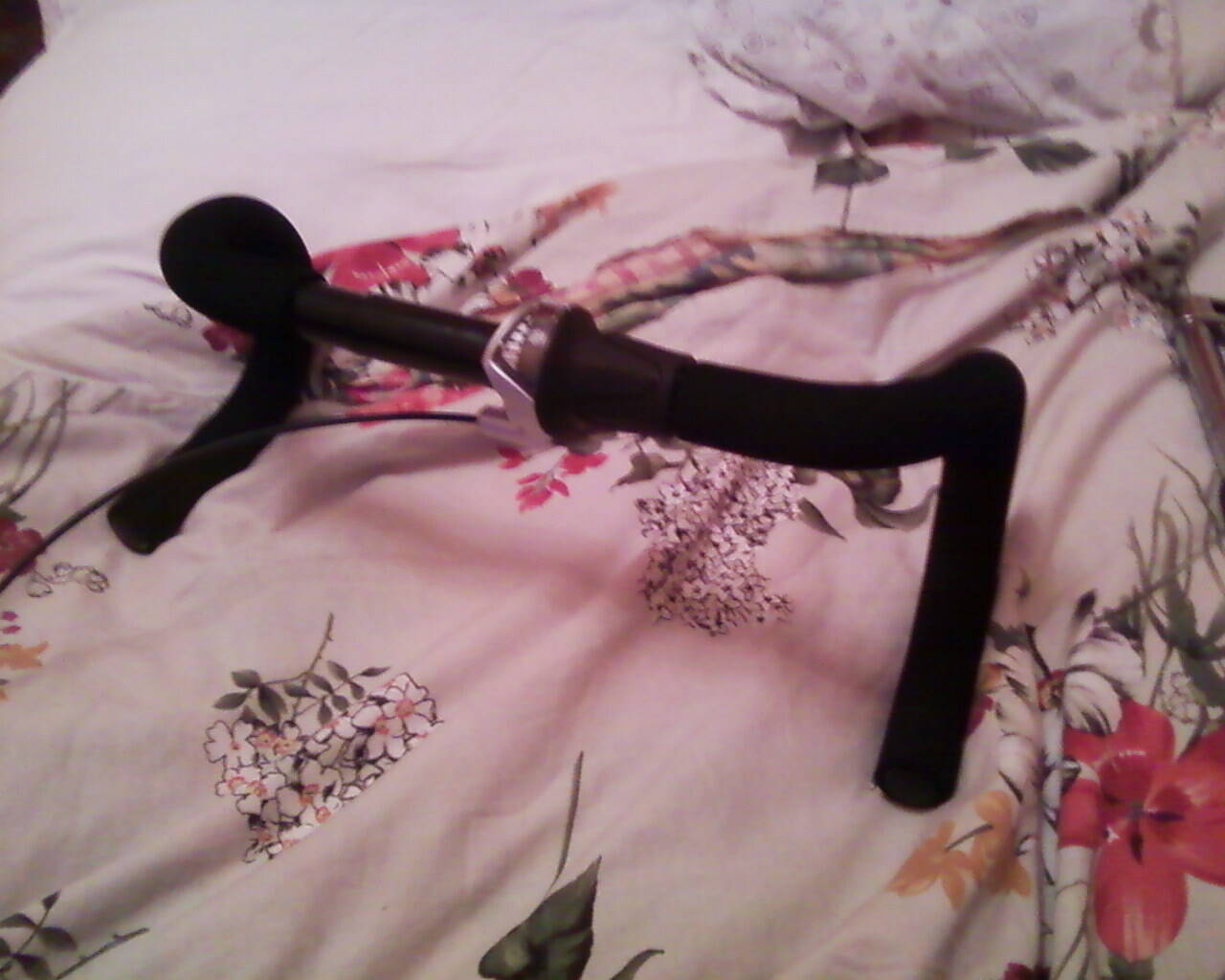

Вот. Ручки из какойто микропористой резины, там где они не закрыли была одета термоусадочная муфта( электрики используют её для изоляции проводов в местах соединения) велосипед с этим рулём в этойже ветке, тема называется Старт Шоссе + SRAM Spectro S7
7.jpg [ 189.45 КБ | Просмотров: 3602 ]

Прошло время...сам загорелся этой идеей...как руль, не подвел?

с другом спорил кто кому согнёт у него от турист 38 см шириной а у меня от старт шоссе 42 см шириной. вообщем я выйграл.

Спасибо! Руль уже в разрезе...

Пошел по Вашему пути, правда решил еще немного расширить его...Столкнулся с такой проблемой: руль в районе крепежа к выносу, примерно на 30мм. в одну и другую сторону шире чем в районе ручек, как по наружному, так и по внутреннему диаметру. У Вас было такое явление или это у меня такой руль попался?

Может руль взяли на 31,8? Под оверсайзед вынос.

Да нет, руль по наруже 24,2(по памяти). Длина выноса 100мм. А, что за вынос с таким названием?

Эмммм... Ну, вообще шоссейные рули имеют диаметр в месте крепления 25,8 либо 26 либо 31,8 мм (последний называется oversized). МТВ рули имеют либо 25,4 либо тоже 31,8 мм... Так что советую посмотреть что ж там за руль. Если пилили близко к середине - диаметр будет очень сильно разнится не только от места спила но и от диаметра руля в месте крепления.
А еще руль в месте крепления обычно больше по диаметру чем сами "рога" при любом диаметре крепления.

Да сам вынос тут вроде ни при чем. Вы же пилите руль примерно недалеко от места крепления его в вынос, так? В этом месте большинство рулей толще чем в "рогах", где крепятся тормозные ручки. Просто то, насколько толще, зависит от того, какой именно руль и того как близко к середине его пилят.

У большинства современных рулей. Есть рули (у меня таких парочка, старых баранов), у которых в месте крепления выноса утолщения нет. Как по мне, то демонстрация фото вашего руля с объяснением проблемы была бы гораздо продуктивней моих догадок и объяснений... А то сложно пытаться поставить диагноз "на слух")

Там руль сделан из трубы и в середине на эту трубу одета ещё одна. Внутри диаметр везде одинаковый.
Такойже руль и у меня на фотографиях и на схеме
