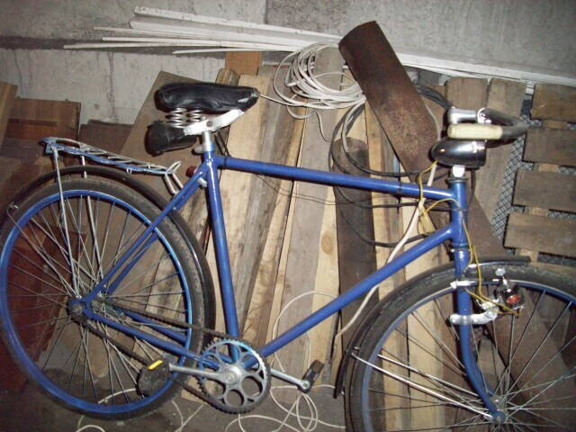

Помогите пожалуйста опознать велосипед!
Какие его технические характеристики, по возможности
Заранее спасибо!!!
100_3078.jpg [ 103.61 КБ | Просмотров: 2491 ]

Это вообще - Советская рама?
Что вижу... Седло от Салюта - мягкий диван, рвётся. Может быть и нормальным, но я бы поставил кожаное "под себя". :) К такому седлу простися прямая посадка, то есть - руль повыше.
Шатуны, похоже, современные ММВЗ, на клиньях. Пакостные. Можно остаить, только если ездок лёгкий и не склонен жать сильно. Иначе - рано или поздно расшатаются.
Вынос руля - похоже, от Туриста. Ничего особенного, вынос, как вынос. Руть - кажется, от старого велосипеда, годов 50-х. Удобный, блестящий, но тяжёлый. Руль бы я купил, в целях реставрации.
Колёса, вроде как, старые V-образные, от того же старого велосипеда, что и руль. Надёжные, хоть и тяжёлые, по современным меркам. Шину можно поставить широкую.
Китайский фоарик с динамкой - лотерея, как и со всем китайским.
Багажник из прутков - по мне, так откровенно хилый. О перевозке мешка картошки можно даже и не думать, только 15 килограмм, как в инструкции.
Рама, похоже, тоже от старого дорожного велика, как и руль с колёсами. Рама, как рама, тяжёлая, но мягкая и устойчивая.
Резюме - можно сделать простой велосипед для неспешного катания по дорогам. Я бы поменял шатуны и каретку, и поставил бы новые камеры и шины вроде Schwalbe Marathon. Может, багажник на более мощный - но это уж кому что возить.

Теперь по теме немного... велосипед был куплен родителями для меня, было это давно так что сейчас не вспомню всего в отношение велосипеда, имя у него Велта-Скаут, рама конечно же советская... Руль не родной, передний обод тоже не родной (родной задний). Хочу восстановить его для себя, но пока не совсем определился как его буду восстанавливать, либо просто отреставрирую либо слегка усовершенствую!

Такой, примерно? http://www.twirpx.com/file/449718/
http://velo.borda.ru/?1-0-105-00000258-000-0-0-1274720640
Урал, как урал, вроде... Не редкий, во всяком случае. Не в Харькове :) встречается наравне с Украиной.

Вроде бы и имя его помню, а информации по нему в интернете вообще нету... нашёл кое-какие сайты с указанием на старые велосипеды, но не могу его опознать по фотографиям/картинкам: геометрия "скелета" велосипеда не полностью совпадает с теми очертаниями велосипедов что видел... хотя все элементы велосипеда кроме руля да переднего обода родные!!! самостоятельно спилил только крежи насоса... (У велосипеда насос крпление к раме имел такое же и у велосипеда Украина, Турист). Модификация односкоростная... Создаётся ощущение что у меня велосипед-призрак!!! :shock:

Возьми любой "Украиноподобный" дорожный велосипед советских времен (годов конца 60х - начала 80х), вот и будут его технические характеристики. Можешь взять несколько и выбрать те, какие больше нравятся. Полагаю, различия в них не будут принципиальными.
Что касается крепления насоса, то на тех же "Украинах" в разных модификациях он крепился по-разному - и на нижней трубе переднего треугольника, и на подседельной трубе. По-моему было и под верхней трубой переднего треугольника (как на СШ), но за это не ручаюсь.
