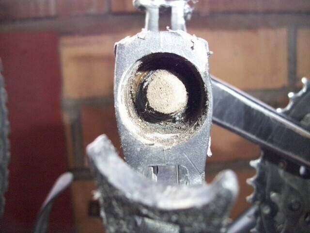

Здравствуйте! подскажите пожалуйста... Хочу восстановить старый дорожный велосипед, но возникли сомнения по поводу каретки, родная каретка под клинья резьбы на раме нету, каретку хотелось бы заменить под квадрат.. Посоветуйте как лучше обновить каретку, какие есть ещё варианты.... В целом под замену дополнительно пойдёт ещё и задняя втулка (по причине неисправности старой), желания делать многоскоростной велосипед нету!
100_3094.jpg [ 58.97 КБ | Просмотров: 1976 ]
100_3095.jpg [ 66.3 КБ | Просмотров: 1976 ]

Не совсем понимаю почему большинство говорит что лучше ставить каретку/систему под квадрат.... поясните в чём разница между оборудованием под клинья и под квадрат?
извлёк свою каретку, а она практически как новая хоть велосипед долгое время бездействовал... единственное систему точно менять (клинья уже непригодны)!!
СообщениеДобавлено: 05.05.2011 11:00
Сообщения: 270
Зарегистрирован:25.10.2010
Дело как раз в клиньях - они практически у всех выходят из строя в 1-ю очередь и нормальные клинья трудно найти. Года 2 назад вбил в старенькую украину уже китайские клинья и ничего если нормально ездить - то иногда подбивать их и всё...(это еслиостальные детали системы в хорошем состоянии) Идеальный вариант выточить самому и термообработать :wink:
СообщениеДобавлено: 05.05.2011 11:02
Сообщения: 168
Город: Новомосковск
Зарегистрирован:07.07.2009
Срок службы промподшипников в картридже каретке больше чем стандартной. На квадрат раз поставил систему и забыл за неё. В то время как с нынешними клинами будешь относительно часто что то придумывать. Сам собираюсь крокодилить Турист и как бы тоже интересуюсь этой темой. Пока только для себя вижу проблемно достать систему под квадрат на одну звезду.
СообщениеДобавлено: 05.05.2011 11:04
Сообщения: 803
Город: Житомир
Зарегистрирован:04.11.2009
Если звезда нормальная, то и на клиньях можно ездить.
Но последних лет 10 оси в каретку под клинья и сами клинья делают из очень паршивого метала. В процесе эксплуатации посадочное место клина и сам клин "разбиваются", расшатывается, в конце концов клин начинает входить на всю длину не обеспечивая при этом нормальную фиксацию.
Да и сама сборка-разборка каретки с забиванием-выбиванием этих клиньев не очень удобна (под шатун с противоположной стороны нужно подставлять трубку, дабы не разбивать подшипники).
По поводу замены.
В простой дорожный велосипед наиболее проста и дешевая в установке будет ось под квадрат с двумя промподшипниками:
http://xt.ht/phpbb/viewtopic.php?f=31&t=29523&start=30
Start-road. Начало нового дня
Крокодил "Эрви"
