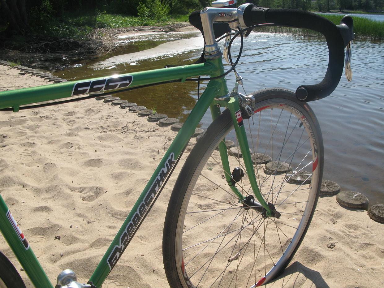

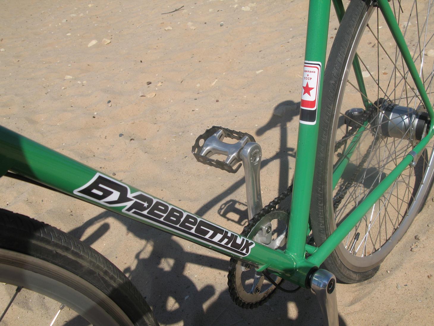

Вот смог сделать с помощью друга фотика пару снимков.
Copy of IMG_4733.JPG [ 242.24 КБ | Просмотров: 2896 ]
Copy of IMG_4734.JPG [ 226.2 КБ | Просмотров: 2896 ]
Copy of IMG_4735.JPG [ 241.41 КБ | Просмотров: 2896 ]
Copy of IMG_4736.JPG [ 242.64 КБ | Просмотров: 2896 ]
