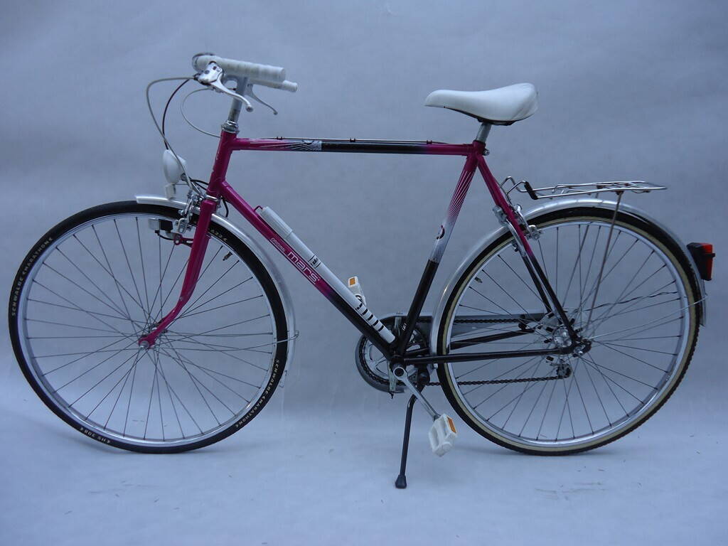

эпопея (или опупея?) началась 2 месяца назад, когда ко мне попал городской европеец с маркировкой "Mars original".
Подробнее об этом можно прочитать в этом топике http://xt.ht/phpbb/viewtopic.php?f=31&t=38066
прелюдия завершилась 22 мая.
Вот что получилось:
    Рама: Mars Original. материал - сталь. рост - 60 (если я правильно измерил). происхождение - Германия. (на allegro.pl удалось найти несколько лотов с "братьями" и "сестрами". продают как немцев).
    Руль, вынос, переходник: происхождение неизвестно. Что-то подарили, что-то купил.
    Тормозная система: ручки Avid FR5, тормоза дорожные alhonga 417, тросики и рубашки бюджетные.
    Переднее колесо: втулка Shimano - HB-RM60 Alivio, обод Weinmann discovery 28, происхождение спиц неизвестно (колесо бралось б/у в сборе). камера Rubena. покрышка с туманным происхождением шириной 32 мм.
    Заднее колесо: втулка Shimano Nexus Inter 7 (SG-7C26) со звездой на 16, обод Weinmann Discovery 28, спицы DT Champion (втулка б/у, спицы и обод новые). камера Rubena. покрышка CST Continental 37мм.
    цепь: SRAM - PC 1
    седло, шатуны: родные
    крылья: тайваньского происхождения.
вот так это выглядит

ЗЫ
помогите определить "родословную"/происхождение рамы.

во время поездок обнаружил неприятный "дефект" либо в каретке, либо в звезде шатунов.
что-то из них "гуляет", что сказывается в натяжении цепи и хрусте.
съемника шатунов нет, поэтому рассмотреть отдельно звезду не смог.
прошу совета и информации по определению размера каретки и выбора шатунов для замены.

1 пошатай за шатун может люфт в каретке
2 возможно звезда начинает гулять только под нагрузкой
 Заголовок сообщения: Re: "недошоссер" Mars + Shimano Nexus Inter 7
СообщениеДобавлено: 29.05.2011 22:41
Сообщения: 534
Город: Харьков. Салтовка, Научная.
Зарегистрирован:15.09.2007
Шатуны под квадрат? Каретку мерять нужно и длину вала подбирать, для правильного чейнлайна.

1 пошатал. Люфт в каретке устранил (насколько это было возможно)
2 вероятно. Не могу самостоятельно определить
да, под квадрат.
Вот с измерениями есть сложность - пытался прикинуть как и какие замеры нужно выполнить - тупик.
Размер чашки? - а какой смысл?
Ширину вала? - шатуны мешают
:unknown:

Съемник шатунов могу дать поюзать,(пиши в лс). Замерить нужно ширину кареточной трубы, стандартные картриджи для каретки - 68мм и 73мм. Выкрутить чашки и смотреть резьбу - правая+левая, правая+правая. Шаг резьбы - дюймовый или метрический, но это не так важно.
дякую за предложение.
съемник шатунов, съемник каретки и бааальшой разводной ключ (чтобы выкрутить нынешние чашки) добуду завтра.
по меркам понял.
на неделе займусь.
ЗЫ
нашел в залежах запчастей кареточный картридж truvativ 113 68 под квадрат с правой+левой резьбой
upd
померял рулеткой ширину кареточного стакана - 72-73 мм
кареточный картридж - 68
с этим картриджем я в пролете

пару часов уделил перебиранию и регулировке каретки.
левую чашку снял без проблем.
правая сидит намертво. стронуть не смог - газовый ключ скользит, рожкового или разводного такого нет.
чашка от картриджа села как родная. хоть что-то полезное удалось выяснить.
попытался заменить ведомую звезду - не получилось. не смог снять стопорную гайку. :sad:
она какая-то хитрая - есть 3 паза полукруглых.
семейным ключом зацепить не смог.
гвоздем и молотком только поцарапал
как ее снять?

efreet писал(а):
попытался заменить ведомую звезду - не получилось. не смог снять стопорную гайку. :sad: она какая-то хитрая - есть 3 паза полукруглых.
семейным ключом зацепить не смог. гвоздем и молотком только поцарапал
как ее снять?
Звезду удерживает стопорное кольцо, поддень его отверткой, сними кольцо и звезду, одень другую звезду, зафиксируй кольцом.
