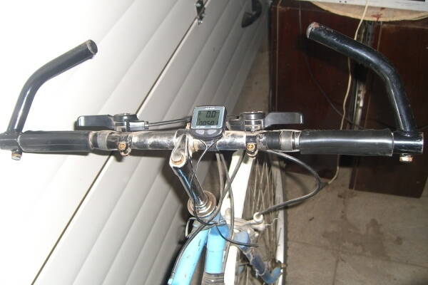

Появилось желание дать очередную жизнь своему Туристу. Точная дата его рождения неизвестна, я его помню с 1990 года, а раннее время покрыто мраком памяти...
В студенческие годы были внесены следующие коррективы в конструкцию:
  • замена обломков алюминевого гнутого руля на руль типа "хромированная прямая труба" + страшные черные железные рога
  • установка более широких покрышек Kenda 700 x 40 (ибо устал ровнять восьмерки на родных 622 х 32 с нашими то дорогами). Для того, чтобы колеса влезли в раму пришлось полуварварским методом (как сейчас понимаю) разогнуть слегка заднюю вилку.
  • замена сидушки
  • выброшены нарамные переключатели скоростей, вместо них установлены на руль пластиковые фрикционные с надписью Shimano (настоящие или нет - осталось на совести продавца с рынка :) )
  • родной 4-рик сзади заменен на трещотку 6-рик неизвестного происхождения. Хоть убейте, не помню, меняли ли при этом втулку заднюю или родная позволила накрутить 6-рик.
  • вместо заднего переключателя (сломан) был поставлен базарный китайключатель с надписью STAR, который позволил пользоваться 5-ю звездами из 6-ти из задней трещотки
  • установлен велокомпьютер
Теперь же, после пятилетнего простоя в гаражах, я решил подлечить ветерана и покатываться на нем с работы \ на работу (15 км в одну сторону). Судя по вот этой методике:
Если есть штангенциркуль, то:
"Итак, устанавливаем на инструменте 119 мм, просовываем его в цепь внутренними губками и развигаем их до упора. Смотрим результат.
От 119,7 до 120,6 мм - нормальный износ, замена цепи не требуется.
От 120,6 до 120,9 мм - требуется замена цепи, возможен период приработки цепи к кассете и взаимно.
Более 120,9 мм - надо менять и цепь, и кассету."
проверил цепь, вышло 122мм. Т.е. цепь точно в мусор. Звезды и так менять хотел (хотя на глаз износ вроде не заметен, но меня не устраивают передаточные числа).
Теперь планы замены и вопросы.
Хочу поставить трещотку Shimano MF-TZ30 (14-34) на шесть звезд (http://www.simpsoncycles.co.uk/product. ... 4t_6_speed). Правда пока не могу такую найти по Украине, везде есть MF-TZ37, на 7 звезд. В семискоростной просто смущает - станет ли она по ширине в мою заднюю вилку?
К трещотке соотв. новую цепь, задний переключатель, возможно индексные манетки.
А вот как быть с передними звездами - не могу решить. Я так понимаю что родные Туристические - шире, чем современные, в том числе даже на той устаревшей трещотке, которую собираюсь ставить. Будут ли они разжимать и портить новую более узкую цепь?
Сами то звезды и их размер меня устраивают, есть ли способы разрулить этот конфликт не прибегая к врезке каретки под квадрат от современных систем?
CIMG2021_rs.JPG [ 225.99 КБ | Просмотров: 5183 ]
CIMG2025_rs.JPG [ 191.63 КБ | Просмотров: 5183 ]
Какая сейчас ширина?

144 - 145 мм. Дропауты заметил слегка не параллельны, наверное надо будет подогнуть внутрь.
Куда так много? :shock:
МТБ стандарт - 135 мм.
Трещетка влезет - на необходимое расстояние между дропаутами влияет длина оси. У 7-ск. трещетки расстояние между звездами меньше. Про их толщину не скажу.

В том то и дело, что гнулось не по втулке, а по покрышке в самом узком месте вилки.
После изучения всяческих мануалов пришел к выводу, что лучше не использовать родные туристовые звездочки одновременно с HG цепью Shimano и их же трещоткой. Видимо таки придется менять шатуны и каретку (если есть варианты проще - поправте меня пока не поздно :) )
Предварительный план работ:
Задняя трещотка: Shimano MF-TZ30 (либо TZ37) или MF-ZH36 (либо ZH37), смотря что удастся найти в наличии в продаже. Я бы предпочел наверное шестерик ZH36 (13-34 звезды).
Каретка: Shimano BB-UN26 BSA (68х117 мм) - вроде как должна хорошо стать, судя по обсуждениям на этом же форуме, но чашку под каретку еще не промерял.
Шатуны: Shimano FC-M171 Tourney (48/38/28) либо FC-M311 Altus (48/38/28)
Цепь: Shimano CN-HG50 либо CN-UG50
Задний переключатель: Shimano RD-TX-51
В общей сложности должен вложиться по идее в 550-650 грн. Любые замечания и поправки к вышеописанному набору - приветствуются.
ЗЫ. Видимо еще и манетку придется в список добавить... :(
ЗЫЫ. Кстати еще хотел узнать, такое поведение трещотки задней - это нормально или же погнута ось? Один из моих источников утверждает, что так и должно быть.[youtube]http://www.youtube.com/watch?v=f5klJqfrf6E[/youtube]

Ось таки неподвижна, поэтому она не при чем. Судя по всему, виной тому неточно изготовленные условно подвижная и неподвижная части самой трещетки. Попробуй снять цепь и раскрутить колесо без цепи: вероятнее всего зведы будут вращаться без виляния. (можно и не снимать, а просто вращать педали, но сняв, будет нагляднее)
Такое, кстати, встречается у большинства трещеток и дефектом не является, т.к. неудобств не вызывает.
у меня система родная хвз , цепь HG Shimano , трещетка 7рик Shimano ... нормально всё работает :pioner:

С осью все нормально.
С трещеткой (с её вилянием) все просто - разобрать и вытащить 1-2 проставочных кольца из под гайки-конуса, дабы уменьшить люфт и будет она ровненько крутится :smile:
Аналогично, все отлично работает.

причём цепь HG Shimano я покупал б\у за 40 гривен , и откатал на ней пол тыщи км ...
сейчас поставил какойто нонейм кетай за 50грн , ничем не отличается от шимано , посмотрим сколько она проживёт )))
Такое наблюдается у совершенно новых современных шимановских трещеток. Можно сказать, у всех. Только размах меньше. И даже без люфта.

Ага, спасибо за инфу по системе туриста, тогда можно не заморачиваться с заменой картриджа и шатунов, выходит заментая экономия :)
Тогда вопрос такого плана: к переключателям планировал брать индексные манетки, которые из той же серии Tourney - SL-RS35. Насколько корректно манетка для переднего переключателя (да и сам переклюк) будет работать с системой туриста? Овальную звезду наверное сниму и поставлю обычную круглую маленькую, так что выходит 51 х 40...
Понимаю, что одну лишнюю скорость можно ограничить регулировочными винтами. А вот каково межзвездное расстояние на системах Shimano 48 x 38 x 28, для которых и расчитаны эти SIS манетки? Если у кого есть возможность померять - буду благодарен.
