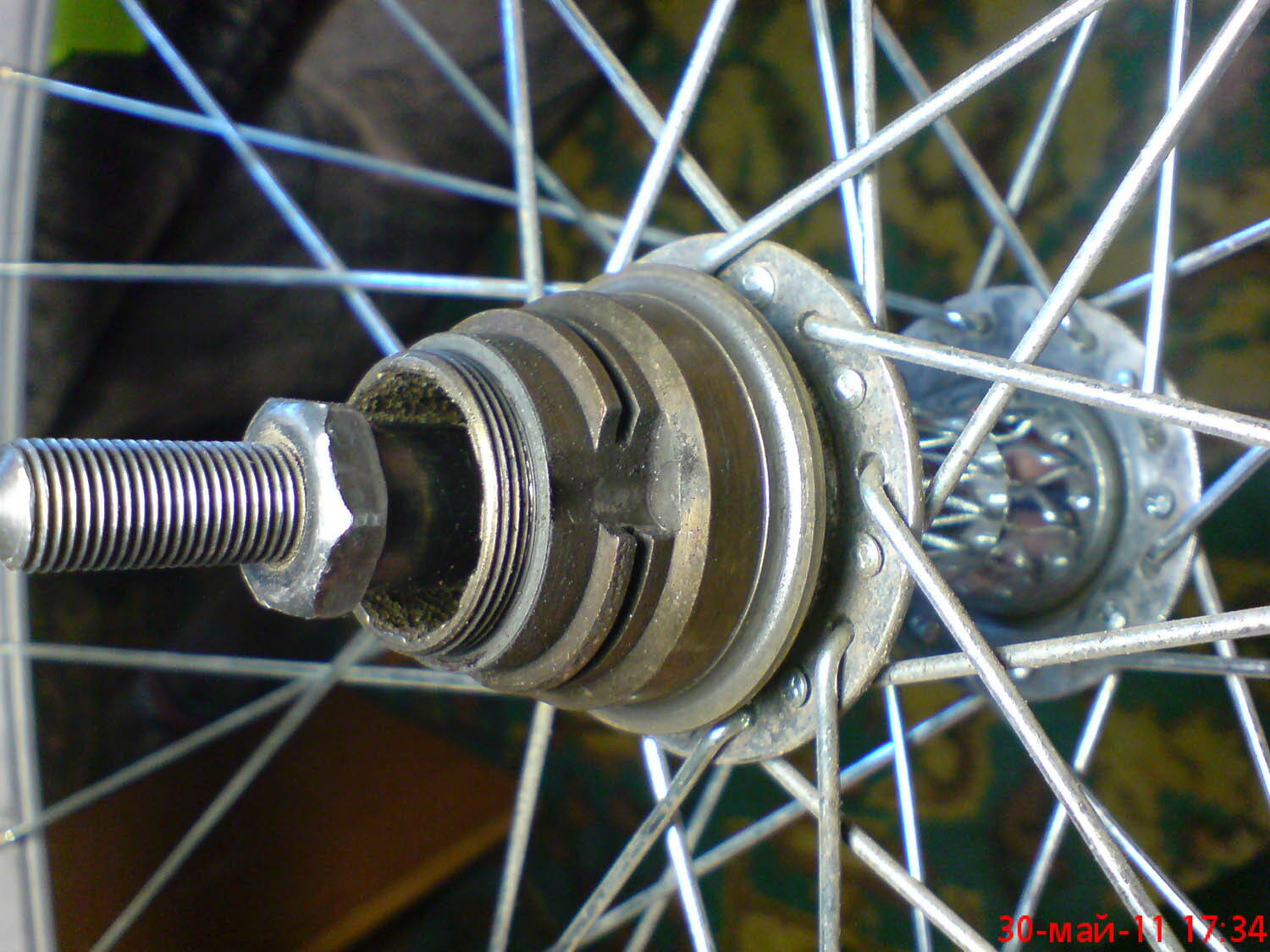

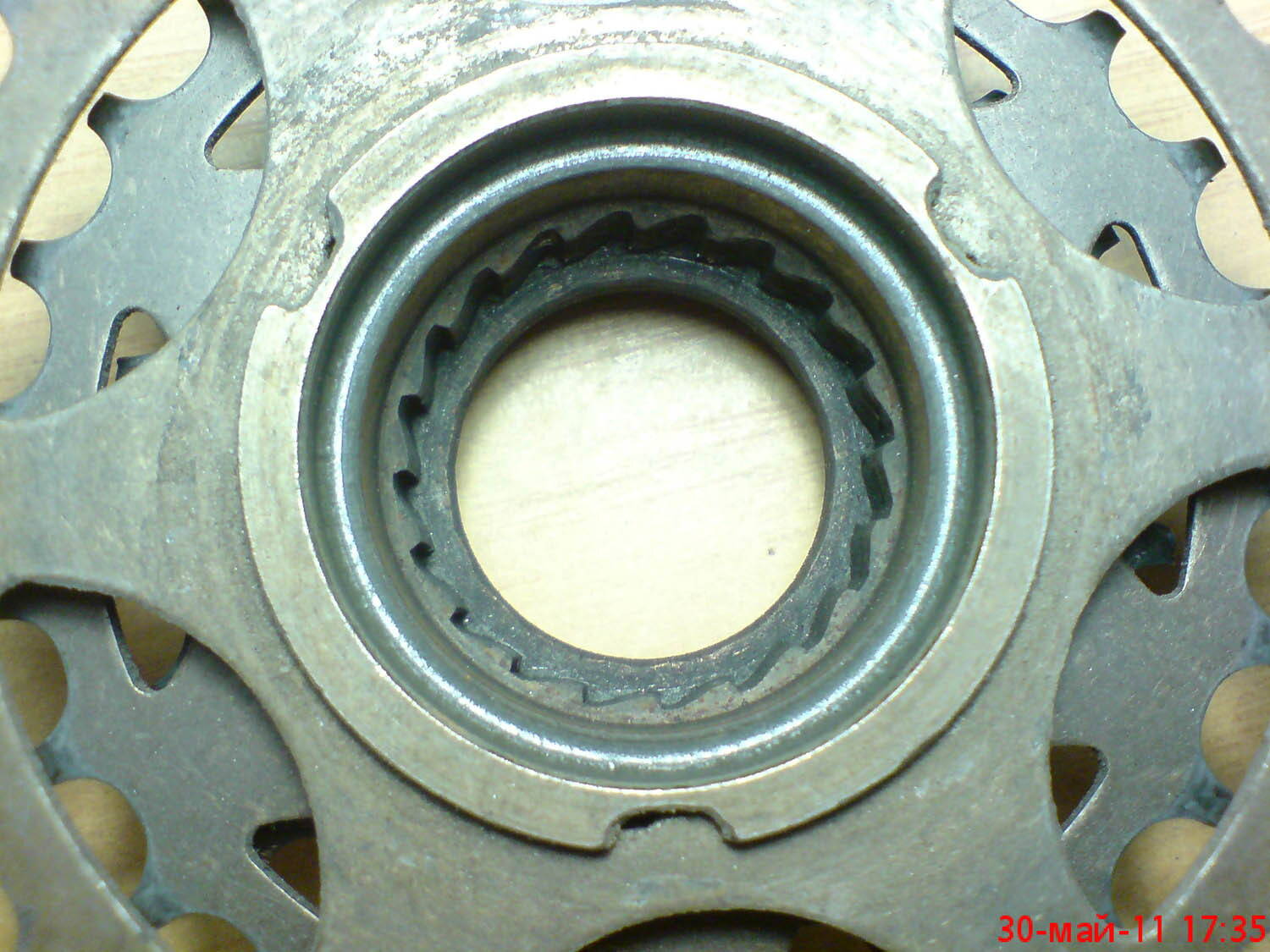

разрешите мне втиснуться со своим вопросом :smile:
вчера во время поездки у меня заклинило трещотку. рискуя получить задним переключателем по спицам таки доехал домой без проишествий :eek:
благодаря сообщениям в начале темы я снял трещотку не растеряв все свои шарики :lol: (для справок: 30 снаружи и 42 внутри, втулка shunfeng).
сняв её я обнаружил что пружинное кольцо повреждено. и так, безопасно ли будет ездить если я его просто выровняю? из чего можно сделать такое же или где его купить?

СообщениеДобавлено: 31.05.2011 13:38
Сообщения: 358
Город: Украина, Никополь-Харьков
Зарегистрирован:24.02.2009
Stratokaster
думаю будет ходить, но я не спец
вроде делали сменные из струн гитарных
наматывали на нужный диаметр, разогрев, закалка
лишнее кусачками.
