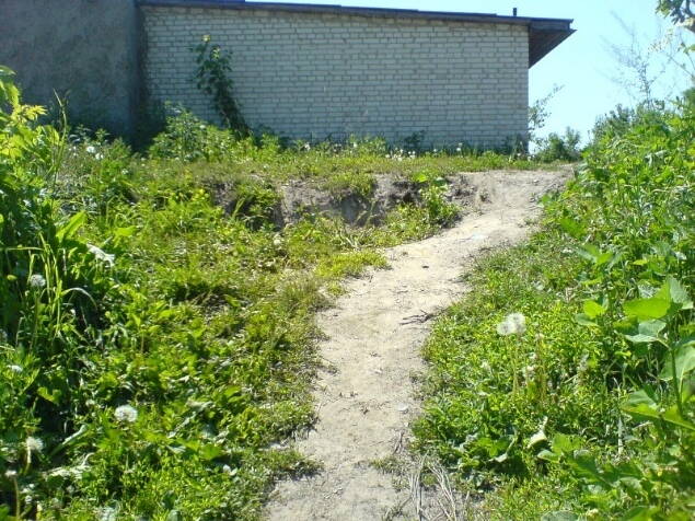

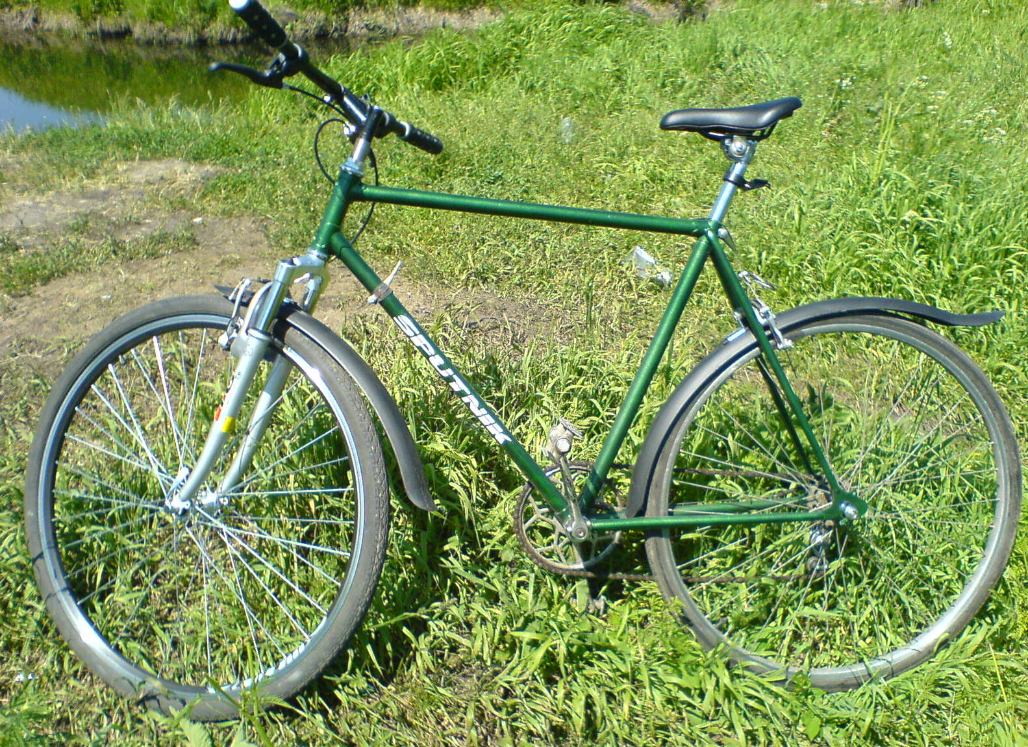

Поездки неофита. Часть два. фото прилагаются.
Сегодня первый раз навернулся съезжая с горки из-за того, что руль при этом развернулся на 90° вправо.
При заездах на горки 1 звезда всё же была бы кстати.

Не затянул ваще, что ли? :shock:

Хе-Хемуль
Я даже с собой ключ взял, затягивал до упора, на протяжении всей поездки обратно - разворачивался вправо градусов на 5 . Хз что с ним, завтра буду смотреть
Продам вилку 28" б/у
 Заголовок сообщения: Re: ХВЗ Спутник В-37 1967г. Хардтейл
СообщениеДобавлено: 30.05.2011 23:27
Сообщения: 2399
Город: Рига
Зарегистрирован:14.06.2010
Может вертикальные насечки нанести на выносе там, где он распирается?..
СообщениеДобавлено: 30.05.2011 23:46
Сообщения: 917
Город: Sumy region
Зарегистрирован:08.04.2011
Димдимыч
Возможно, а чем?
СообщениеДобавлено: 31.05.2011 01:01
Сообщения: 2399
Город: Рига
Болгарочкой.
Осмотреть сперва, конечно, не помешало бы.
Какого типа анкер? Распирающий трубу выноса клин или с косым срезом?
СообщениеДобавлено: 31.05.2011 02:22
Сообщения: 917
Город: Sumy region
Димдимыч
Цилиндрический с косым срезом
СообщениеДобавлено: 31.05.2011 22:13
Сообщения: 2399
Город: Рига
Ну хз, у меня как-то в руках оказался такого типа вынос, так у него скос на трубе и на собственно самой клиновидной гайке были под разным углом. :D Я его болгарочкой вжик-вжик, в итоге заработал по-людски.
Разберись, придумай что-нибудь, чай не ребенок. :D
