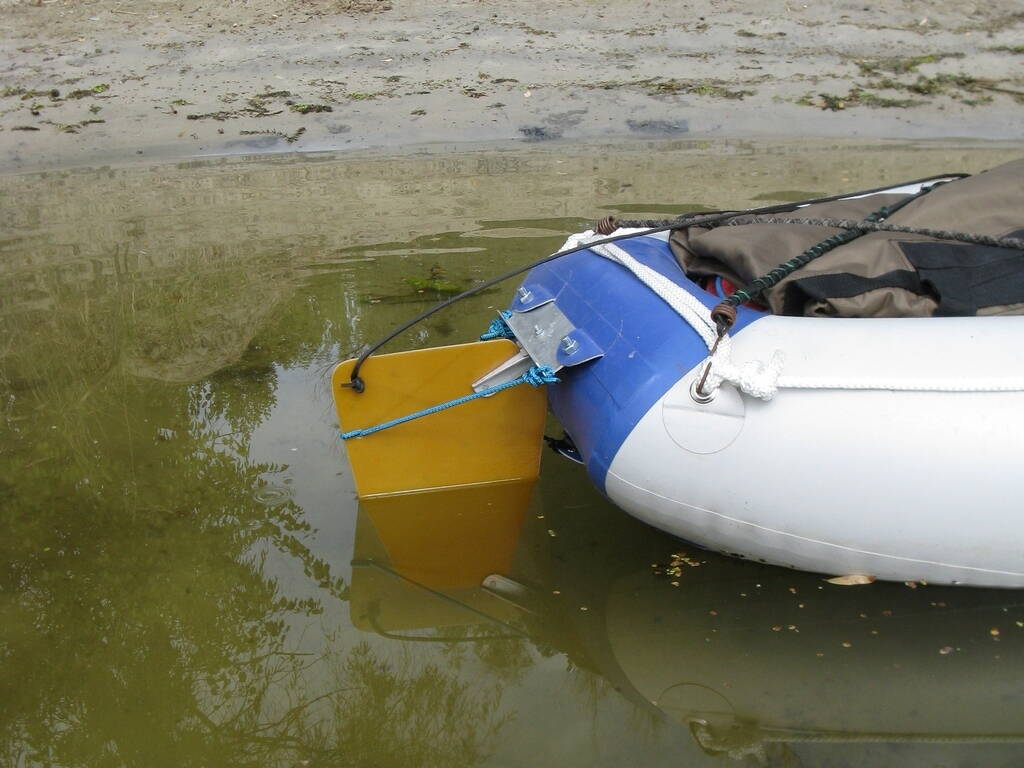

СообщениеДобавлено: 07.06.2011 23:13
Сообщения: 31
Зарегистрирован:04.09.2010
http://cs11168.vkontakte.ru/u48101744/1 ... 885bad.jpg
Слепил из того что было :oops:

 Заголовок сообщения: Re: Руль для надувной байдарки
СообщениеДобавлено: 14.01.2013 12:37
Сообщения: 20
Зарегистрирован:27.10.2010
Я делал для своих байд самодельные рули, в т. ч. для надувастика от "Романтика". Ничего сложного. На базаре купил лист дюраля, уголок, кусок капролона, несколько нержавеющих винтов и алюминиевых заклепок. С помощью электролобзика и дрели за пару часов собрал копию тайменьского руля (такого, как на фото) с поправкой на технологию изготовления. Щечки, между которыми ходит перо - из того же дюраля, что и само перо. Петли, то есть та их часть, сквозь которые проходит ось вращения, - из кусочков капролона (брусок в сечении примерно 20 х 20 мм). Он режется даже ножом или пилой по дереву, но нагрузку на растяжение держит. Перекладина - из уголка, как на верхнем рисунке. Опробовано. Работает.
Да, для надувастика мне показалось, что тайменевского руля маловато -- большая его часть висит в воздухе (при такой подвеске, как на фото -- я делал так же). Поэтому для него я приспособил перо от "Салюта" - старое, толстое, тяжелое, зато большей площади
